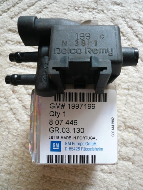

#3 Danke für die Hilfe, aber ich glaube, ich finde dat Dingens nicht. Es soll - vorausgesetzt, Opel hat mir das richtige Teil besorgt - so aussehen, wie auf dem Bild.
Ich habe auch schon die Suche, nicht nur hier im Forum, benutzt, aber ich finde keinen eindeutigen Hinweis auf den Ort, an dem es sich befinden soll. Manch einer sagt, im Radkasten auf der Beifahrerseite. Welcher, vorn oder hinten, bleibt aber ungewiss. Den hinteren habe ich schon aufgemacht aber außer der Schläuche, die direkt am Tankeinfüllstutzen sitzen, nichts gefunden. Am vorderen Radkasten bekomme ich die Verkleidung nicht vollständig ab, da die Spreitznieten nicht runter wollen. Und am Gaszug habe ich bislang auch nichts gesehen, zumindest, wenn ich das kurze Stück vom DK-Poti bis zum Stutzen entlang gehe, von dem aus der Gaszug meines Erachtens aus dem Innenraum kommt.
Bin ich so falsch mit meiner Suche? Ich bin doch nicht der einzige, der das Ding austauschen muss. Das haben doch schon welche vor mir getan.
EDIT: Habs gefunden, gerade eben. Ich war meilenweit entfernt mit meinen Vermutungen. DAs gute Teil sitzt direkt neben dem Motor auf der Beifahrerseite. Die ganzen Kabel und Leitungen, die da drüber lang gehen, verstecken das Teil mehr als gut. Danke trotzdem für die Hilfe.

#10 So. Habe mal drei Bilder gemacht und das Teil markiert, bzw. die Halterung davon. Auf den Bildern sind auch die Schläuche zu sehen, die da ran gehören. Das Teil selbst sitzt links am Motor, ziemlich weit vorn. Aber wie gesagt sind da ein paar Schläuche, die das Teil ganz gut verstecken.
Der Ausbau ist etwas friemelig. Du musst, so gut es geht, die Schläuche, die rundherum vorhanden sind, abmachen. Wenn Du Dir das neue Teil anschaust, dann siehst Du eine kleine Arretiernase an der Plaste zwischen den Führungsschienen. Genau die verhindert auch, dass Du das alte Teil problemlos abbekommst. Ich habe daher die Führungsschienen, auf denen das Teil auf die Metalhalterung geschoben wird, mit brachialer Gewalt zerstört, um das alte Teil abzubekommen. Dann das neue Teil rauf schieben, die Schläuche wieder montieren und schon sollte Ruhe sein.
