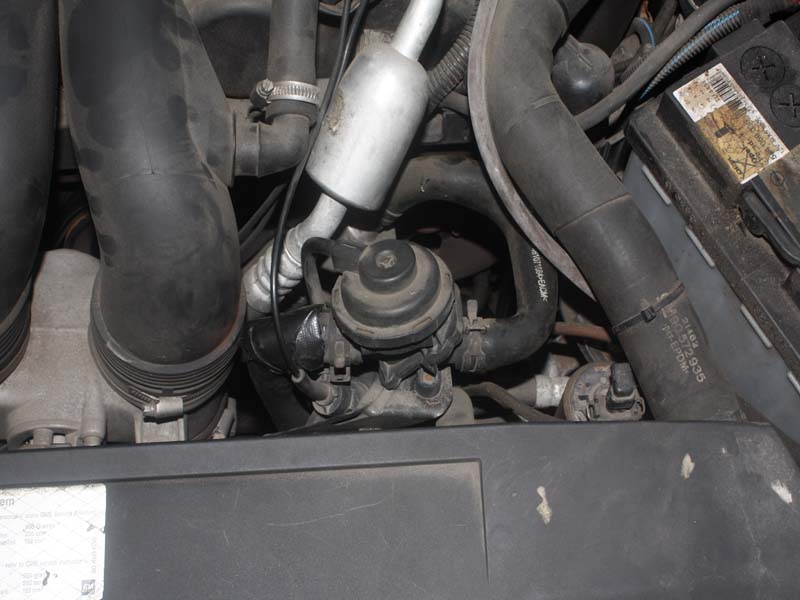

    also von der Pumpe im Radkasten geht ein Schlauch zudem Ventil am Kühler, von da aus weiter an eine Leitung mit einem Rückschlagventil.
    Diese Leitung wird über 2 Schlauchstücke mit der Leitung vom Krümmer verbunden.
    Fehlt diese Verbindung ist es erstmal Laut.
    Weiterhin kann es auf einen defekt hindeuten, denn die 2 kleinen Verbindungsschläuche Platzen sehr gerne, wenn die Katalysatoren langsam dicht werden.
    Hier mal das Bild.
    Das ist ein teil von dem Was ich meine.

    Hi Tobias :)
    Also von der Pumpe die beim Starten ca 20 sek. läuft, geht ein Schlauch zu dem Ventil.
    Der Schlauch ist bei dir mit Klebeband geflickt.
    Tausch ihn mal aus, kostet 10€ :)
    Vom Ventil geht der rechte Schauch auf das Silberne Teil (Rüchschlagventil)
    Das ist bis kurz vor den Krümmern eine Leitung und wird dann über einen ca 5cm langen Schlauch mit den Leitungen am Krümmer verbunden :)
    Das silberne Teil was du im Vordergrund siehst ist von der Klimaanlage.
    Hallo Marcus,
    Also doch die Sekundaerlufteinblasung.
    Ja,das geflickte is vom Vorbesitzer noch so.
    Also ich habe in den Kruemmern keine Loecher gesehen,wo schlaeuche rangehen koennten.
    Das rohr endet ja auch hinten buendig mit dem Motorblock,also da sind auch keine Schlaeuche dran oder so.
    Faecherkruemmer sind auch noch keine drunter,tatsaechlich nur normale Gusskruemmer,wie ich das von oben Beurteilen kann,
