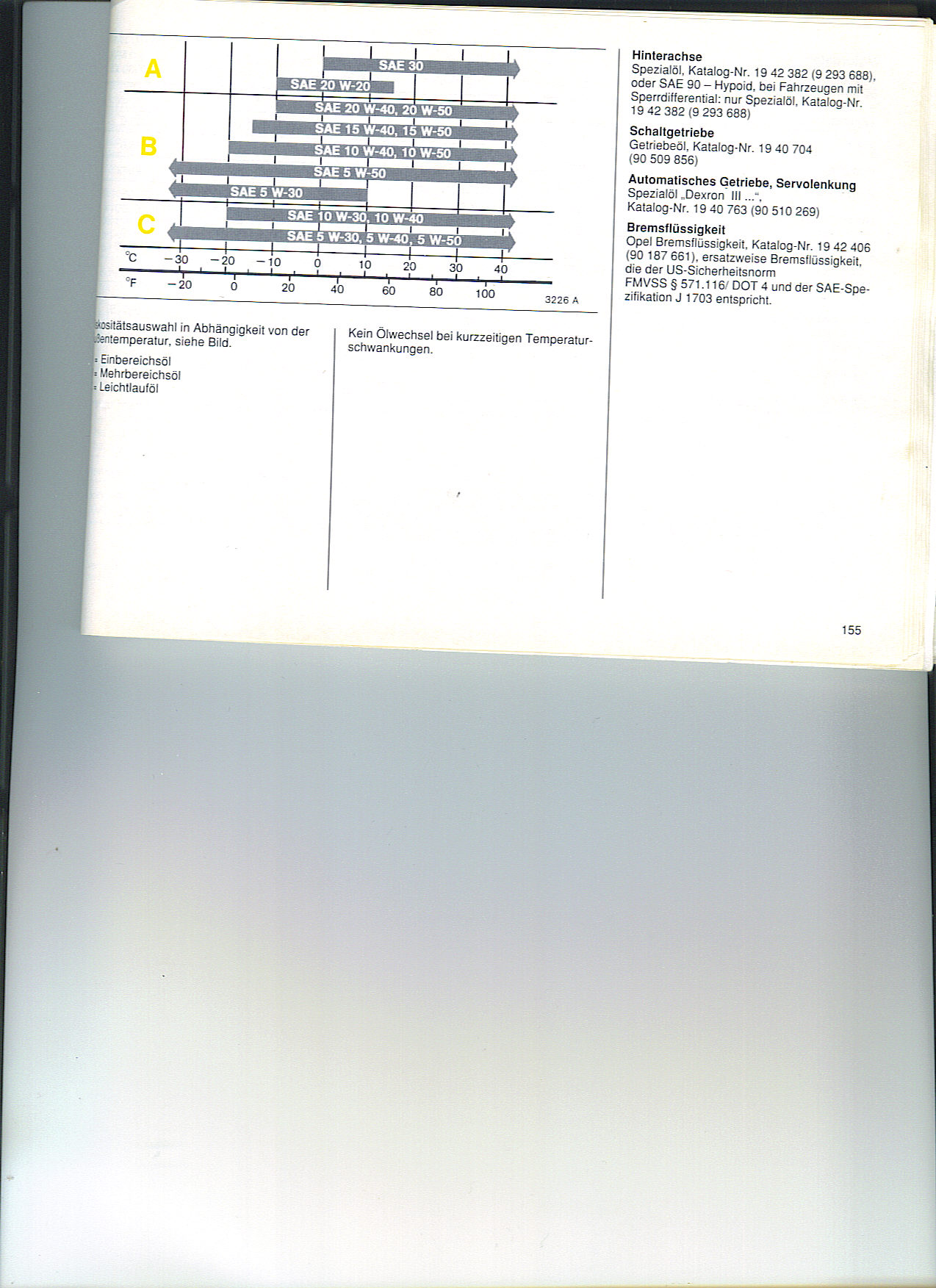

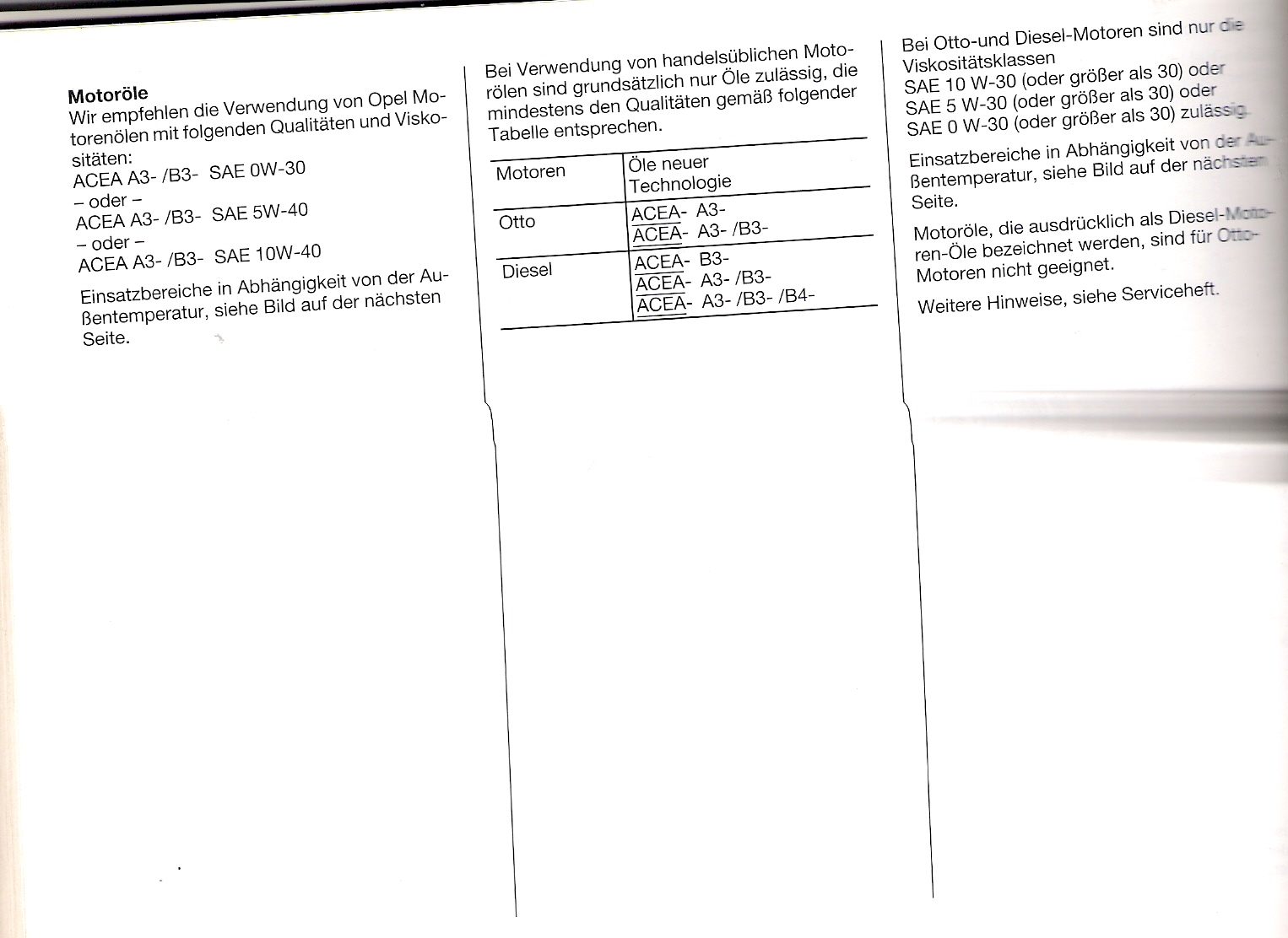

  • #25
    grob gesagt : ein öl 15w-40 ist nicht empfehlenswert.
    wenn es für dich nicht verständlich ist, kannst du dich ja über das geschriebene nochmal bei einer anderen quelle informieren ...
  • #30
    in den tech. unterlagen neueren datums ist auch für diese motoren nur noch 0w- 5w- oder 10w- mit acea freigabe empfohlen.
    wo ist das 15w-40 in der anleitung eine vorgabe ? das ist eine empfehlung mit viskositäten, die nicht mehr aktuell ist ...
