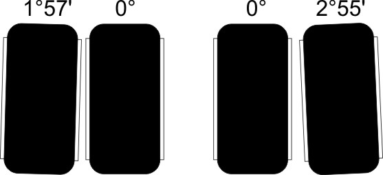

    das kann natürlich auch sein. Mir fällt gerade ein dass ich mich schon immer gewundert habe warum der Sturz auf der rechten Seite grösser ist als auf der linken Seite, und da man den ja nicht einfach so einstellen kann hab ich mich garnicht mehr weiter darum gekümmert.
    Hier die Daten von der letzten Vermessung:
    Links / Rechts
    -1°57' / -2°55'
    Ist das Grund zur Besorgnis?
    Nee!Das ist kein Grund zur Besorgnis!Eher ein Grund zur Panik!
    Dein Auto ist wahrscheinlich ein Unfallwagen :( !Das mit den Spaltmaßen bekommt man hin!Schätze das der Wagen mal einen dicken Seitenschaden hatte!Wie sieht das Blech der Seitenwände unter den Verkleidungen denn aus?Kann man da irgendwelche Reste von Karosseriedichtmasse sehen?Oder Farbnebel und Knicke im Blech?
    Gruss Andreas
    ich hab mal ne Skizze von gemacht, das sollte dir deine Frage schon beantworten.
    Wobei die 2°55' von der Einstellung OK sind. Nur der unterschied zu beiden ist finde ich etwas zu hoch.
