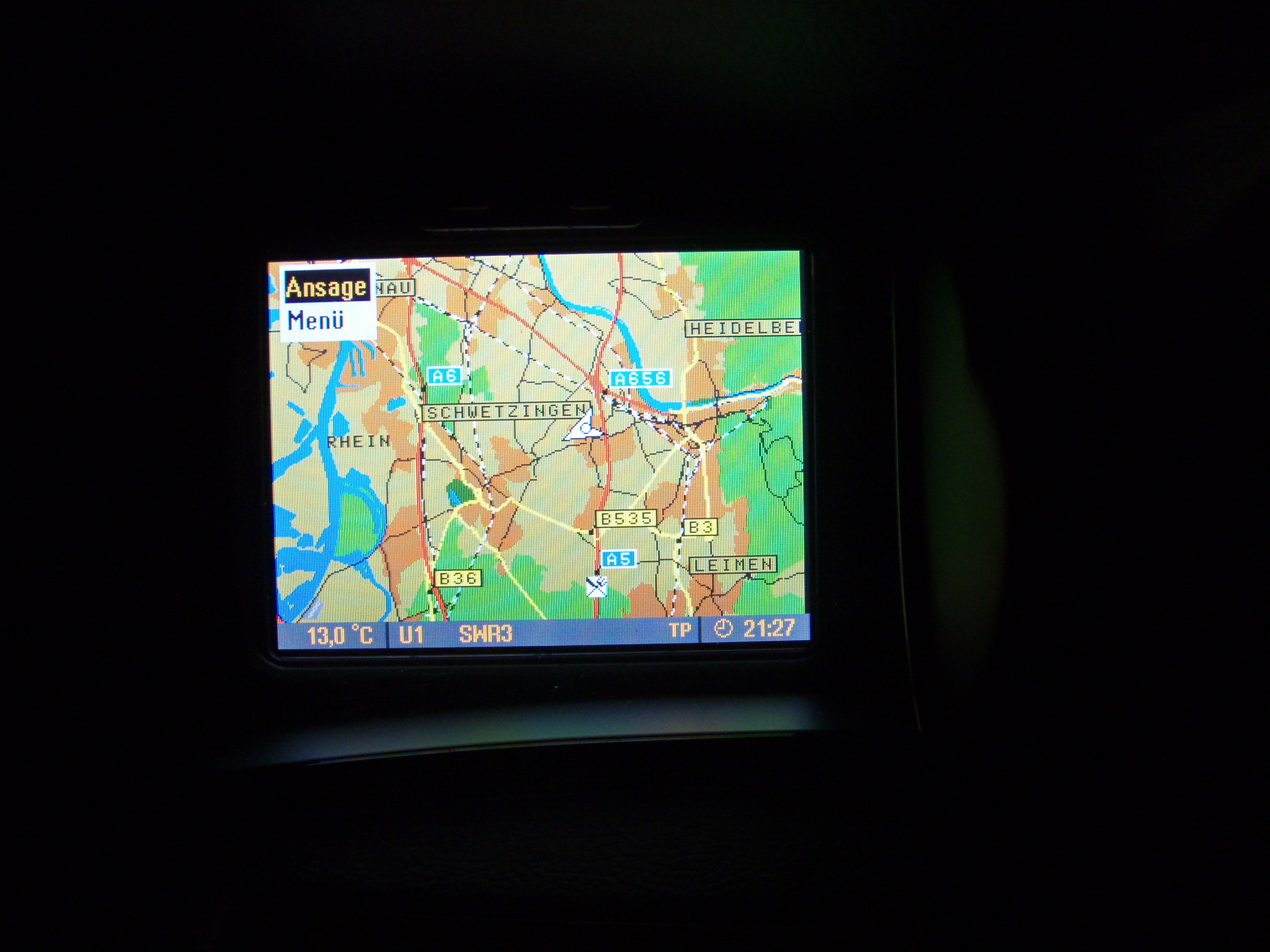

    Möchte in meinen Omega B MV6 BJ 99 vor Facelift ein Farbdisplay einbauen, kann mir jemand sagen wie das funktioniert? Welche Komponenten benötige ich für den Umbau? Nächste Frage: Funktioniert dann das Bose und die CD-Wechslersteuerung noch?
    Hallo!
    In Verbindung mit den alten Radio/Wechslerkomponenten des Vorfacelift kannst Du den Einbau des CID vergessen, das funktioniert nicht.
    Du bräuchtest ein Gerät der NCDC/NCDR-Serie, das CID, die Verkabelung und zusätzlich einen fähigen KFZ-Elektriker der Dir noch ein paar Extraleitungen(Can-Bus) konfiguriert.

    jepp das geht. Du brauchst ein NCDR 1100 oder 1500, das CID und div Stecker plus ein wenig Kabel l

    Bitte nicht schlagen aaaber haben die Jungs von Opel ein Farbdisplay in das Facelift gebaut?!.. oder ist das Zubehör oder sonstwas? Hab noch nie davon gehört :whistling:
    Ist dieses Farbdisplay nur in Verbindung mit Navi möglich oder kann man es auch für den "normalen BC" nutzen? Bzw würde sich ein Umbau lohnen?
    Nachtrag: Ich habe was in der Suche gefunden...ich lasse es besser.
