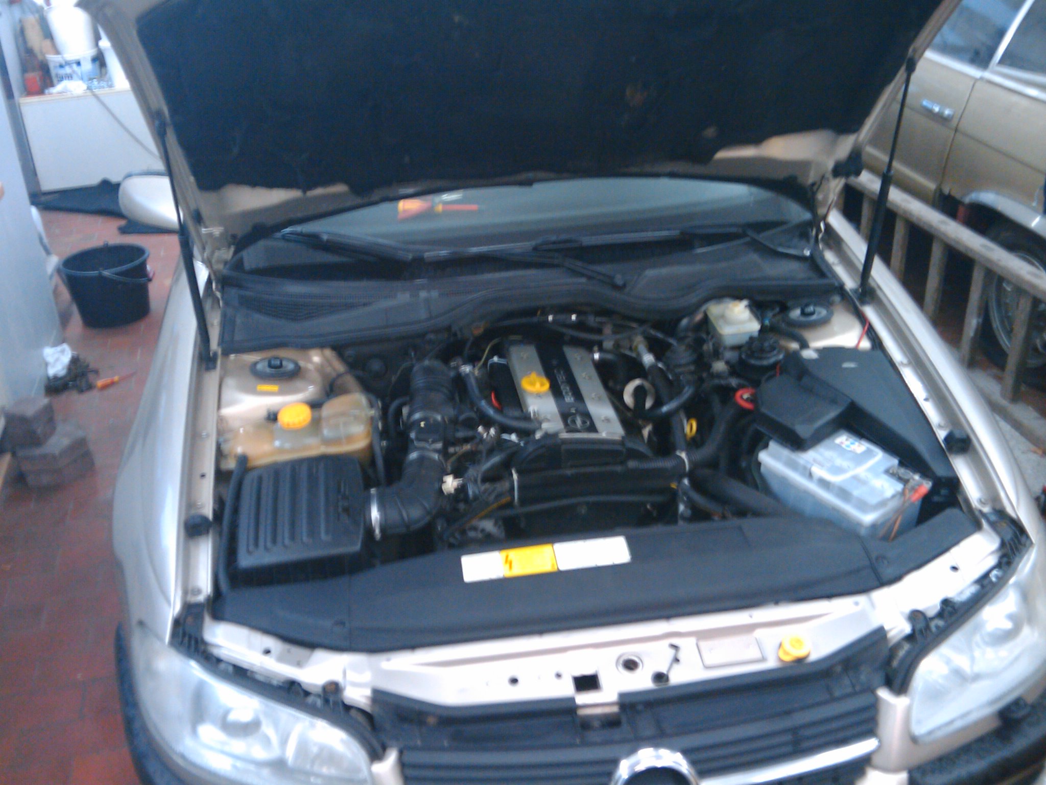

#5 es gibt sonen motorreinigungsschaum... aufsprühen, kippchen rauchen, absprühen und fertig... man muss halt schauen das man nicht DIREKT auf elektrische teile (sicherungskasten) sprüht...dichtungskanten und flüssigkeitsbehälter würd ich auch nich direkt ansprühen... nicht das du dir wasser inne bremsflüssigkeit pustest... dann siehts irwann so aus...
edit: achja und die motorraumdämmung unter der haube ist nicht hochdruckreinigerfest wie man sieht...
