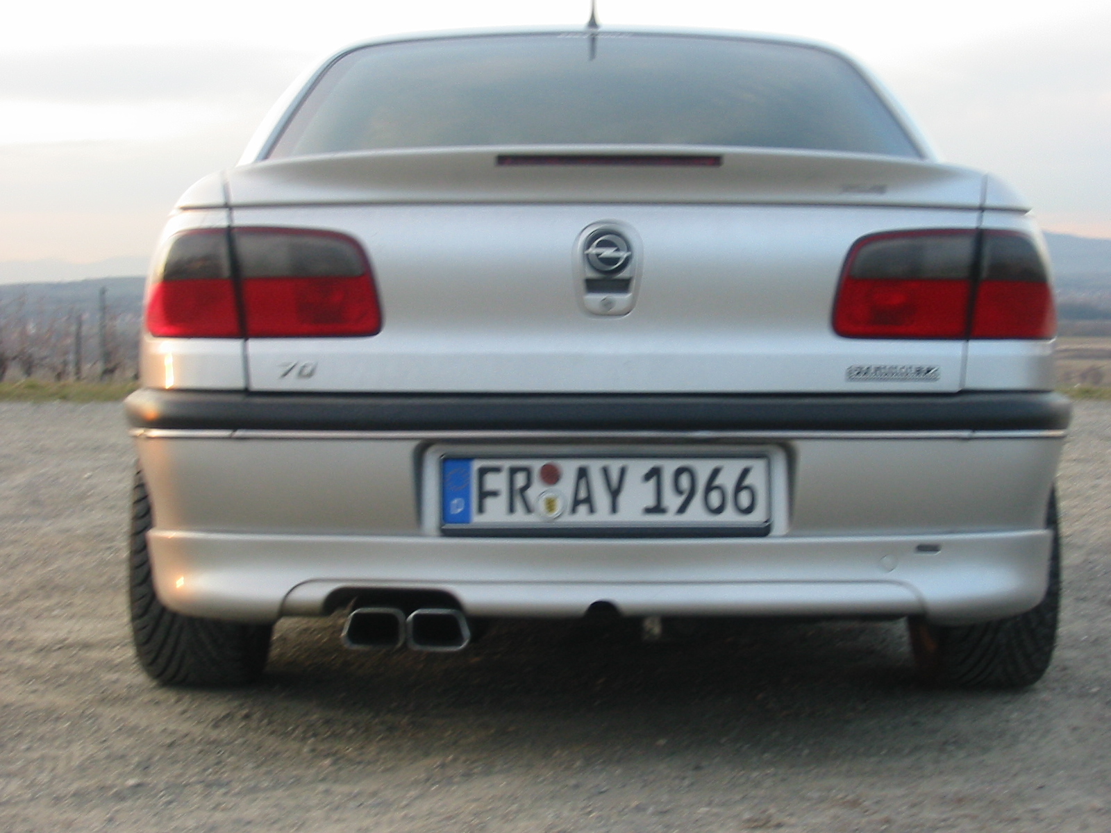

    Hallo ich fahre 7,5x17" mit 235/45 sind DBV Arizona Felgen hinten 30mm Spurverbreiterungen pro Rad da ich meinen Dicken erst seit Januar habe bin ich mir zum Thema Fahrwerk nicht ganz sicher aber scheint ein Original Opel Fahrwerk zu sein liegt zumindest 30 mm tiefer wie ein normaler.
    Die Radkästen sind soweit bearbeitet das die Kanten innen abgtrennt sind .
    Werde nächste Woche mal zur Einzelabnahme beim TÜV vorsprechen aber sollte kein Problem sein ist genug Freigang
    Hänge mal ein Foto an
    Mfg Oli
    PS Hatte ich vergessen läuft mit den Platten und den Reifen wie auf Schienen
    Es geht doch nichts über genügend Hubraum :thumbup: Mfg Oli :thumbup:
    Einmal editiert, zuletzt von MC-OLI ()
    mit abgetrennter Kannte könnte es aber schon Probleme beim TÜV geben. ;)
    Denn dadurch hat das Seitenteil keinen halt mehr.
    Normal legt man die Kannte um, abtrennen würde ich sie auf keinen fall.
