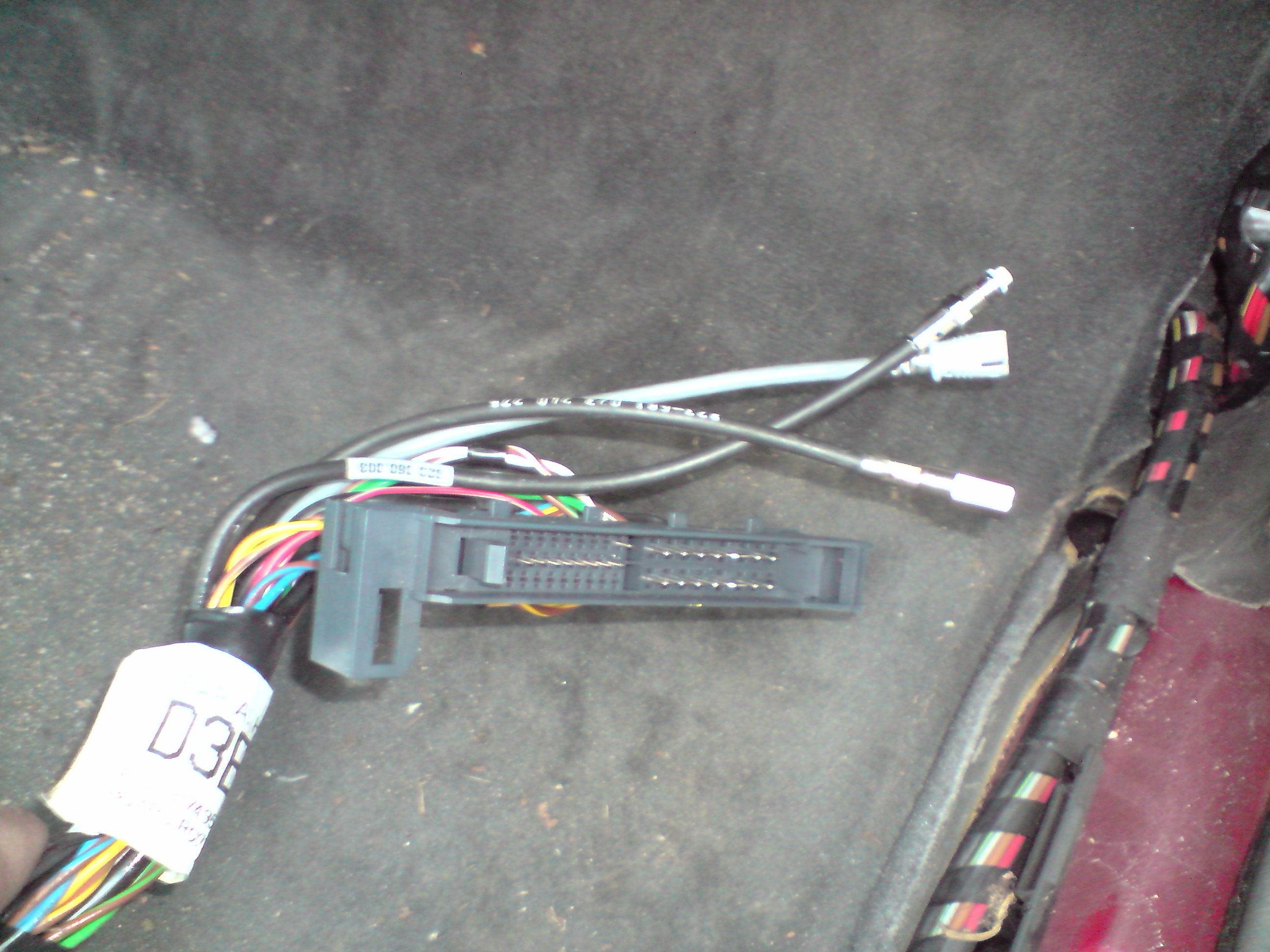

    So bin wieder bei meiner Garage und habe mal Geschaut ob ich den Gegen Stecker finde!
    Ja ich habe ihn Allerding sind nur 2 Kabel dran!Wo bekomme ich jetzt die anderen Her?

    Habe Heute mal Geschaut und habe hier mal die Kabelfarben von dem Kabelbaum!
    Vielleicht kann mir ja mal jemand genau erklären wo ich die Kabel finde!Wäre sehr Nett!

    Du hast in deinem Auto ein herkömmliches Sound System mit 4 Lautsprechern. Natürlich ist dann der Verteilerstecker rechts weder für das Philips System vorbereitet, noch für das Bose. Aber selbst dann würde der Bose stecker nicht zum Philips passen. Sagen wir mal so, jedes System hat nen eigenen Stecker.
    Hast jetzt die Möglichkeit (die einfachste) dir einen Adapter zu bauen. Bestenfalls aus einem kabelbaum der aus einem Bose Fahrzeug kommt. Da schneidest die Kabel raus die vom Fußraumstecker rechts zum Radiogehen, die zum Sicherungskasten und die zum Fußraumstecker links. Du baust quasi eine Art Schleife, die die Signale erst vom radio zum fußraumstecker links und somit in den Verstärker leitet um sie von dort wieder zurpck zum Stecker und somit zum Radiostecker des Fahrzeugkabelbaum. Klingt komisch ist aber so. so habe ich ein Omega B2 Bose System in meinem Senator B verbaut.

    Der Stecker im Linken Fußraum verteilst die Kabel vom Armaturenbrettkabelbaum in das gesammte Fahrzeug. an den Sicherungskasten mußt du damit das Soundsystem auch Strom bekommt ;)
    Klar geht das auch anders. Armaturenbrett raus und den Kabelbaum komplett tauschen.

    Natürlich kannst du das, aber die Kabel laufen doch nur vom Radio nach links. also kommste da ohne Ausbau des Brettes nicht dran. Der einfachste Weg ist einen Adapter für hinter das Radio zu bauen. Kauste dir bei Saturn oder sonst wo diese DIN Stecker (1 Satz Kuplungen und 1 Staz Stecker und baust dir was. Wenn du Den Stecker vom facelift hättest wäre es deutlich einfach als vom Vorfacelift, da mußte fast alle Pins des Audiosteckers links neu belegen.

    Na dann schau dir am Bose Kabelbaum mal die roten Kabel an, meinst du die Radiosicherung macht das mit wenn da auf einmal ein CD-Wechsler und ein 200W Bose Verstärker mit dran hängt?
