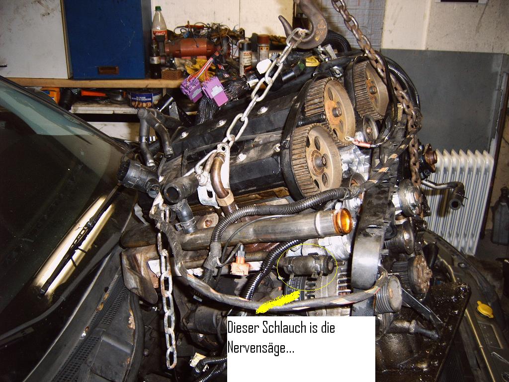

#2 ist das rueckschlagventil der sekundärlufteinblasung ..die kats kriegen beim kaltstart dadurch luft eingeblasen woher die schadstoffe reduziert werden..glaube ich^^..entweder dichtmachen (nicht zu empfehlen da du damit meines erachtens die abgasnorm aendertst -->>> defakto gibts ärger wenn du erwischt wirst.).ventil kostet so ca 140€ dauert 30 min zur kurzzeitigen abhilfe( das rohr hat einen durchmesser von 16.5 mm nimm ein anderes stueck länge ca 3-5cm mit innendurchmesser = 16.6-7) nehmen gummistueck drüberziehen und dann dadrüberziehen..hilft teilsweise das rohr sollte halt nicht zu groß sein damit es gut anliegt hat bei mir 3-4 monate gehalten dann hab ichs ventil wechseln lassen..das brummen ging wie beim sportauspuss und es hat nur genervt....in dem sinne
es geht um das gummistueck im anhang.. gelb umkreist^^
lass dir auf jeden fall nichtsoviel zeit..die kabelbäume vom agr ventil und die abdeckung vom keilriemen bzw der keilriemen ansich schmelzen..die gase sind teils der 800° das haelt kein teil aus und alles wechseln ist ne ....aufgabe...
