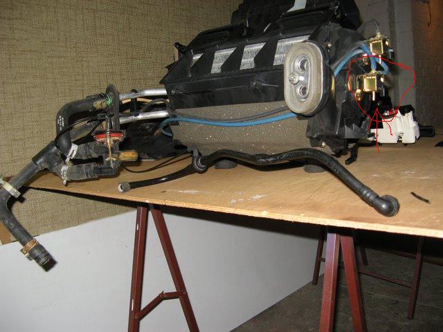

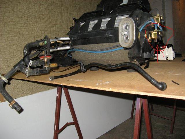

#6 Ja habe eine Klima ja ich höre immer ein zischen wenn ich um stelle .Möchte mich auf jeden fall erst mal für die Hielfe von euch bedanken
Habe da noch ein pro.wie bekomme ich den ascher heraus das ich an die schrauben dranne komme?Gruß
Achso ja wenn der wagen warm ist kommt warme luft an naja langsamm nur ist klar ohne gebläse
#7 das zischen ist normal, wenn man den regler bedient. es hört aber dan auch auf, oder? beim ascher mußt du den ascher einastz raus ziehen die schraube müßte mittig oben über dem einsatz sein, glaube es ist ein kreuzschraube. nim licht mit, dann siehst du die schraube.
hörst du den das gebläse, wenn du das gebläse auf höchste stufe stellst? wenn nicht, siehts nach dem gebläsemotor aus. -
#8 Das ist es ja grade der gebläsemotor geht nicht.ich habe ein mal an den dingen ein kabel ab gemacht den ich ja unter den handschufach liegen habe.Dann hörte ich das gebläse und stehlte ihn auf die stuffe 4 und aus jetzt nichts mehr nicht mal ein zischen
gruß
achso die schlauch Farbe ist blau und durchsichtig
