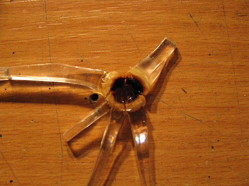

    Och das habe ich gerade zerlegt hier liegen ;)
    Wenn die displays nicht mehr leuchten definitiv defekte Birnen, aber wenn die Taste dunkel sind, kann das auch sehr gut an geschmolzenen und verschmorten Lichtleitern unter den Tasten liegen. Meine waren kohlrabenschwarz da wo die Birne drin steckt.......
