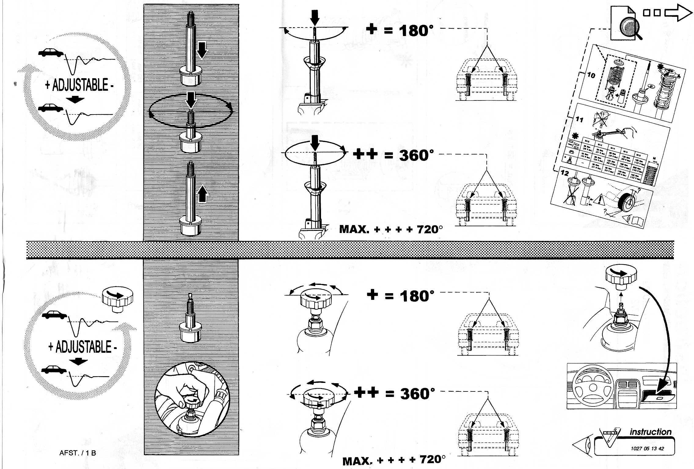

    Du sprichst von Koni Gelb fürn Omega ?
    Dann ist ein Handrad dabei das oben aufstecken und nach minus drehen bis zum Anschlag .Dabei ist die Verstellung stufenlos .
    Du kannst diese gleich verstellen der anschlag ist die weichste Stellung -eine halbe Umdrehung war Semi Sport und eine ganze Umdrehung ist Sport .Bei anderen Herstellern wird auch teilweise gleich nachgestellt wenn die Konis in ein orginales Sportfahrwerk gebaut werden (zb Mercedes Avandgarde)
    Bei den neueren Koni Gelb Modellen ist eine Stufenverstellung mit 2-3 Klicks hier ist die ganz linke Einstellung die Weich Stellung .Soweit mir bekannt gibts diese aber noch nicht fürn Omega ,die kann ein Kind ansich auch nicht verstellen da bei diesen Konis noch ein Sicherungsknopf gedrückt werden muß .

    Also das untere Bild ,du siehst das links herum zugedreht wird (härter) also mußt du rechts rum drehen auf keinen fall über den Anschlag hinaus ,dann 180grad links also halbe umdrehung für sportlich straff oder eine ganze Umdrehung links rum für Sport .Du kannst beiu diesen auch eine 3/4 Umdrehung einstellen .Diese Konis haben keine Rasten oder Klicks .
    Gruß Thom
    nein das mit der kolbenstange reinschieben war nur bei den alten Koni rot so .Die gelben im Omega können ja im eingebauten Zustand verstellt werden .Die müßen nicht zusammengedrückt werden
