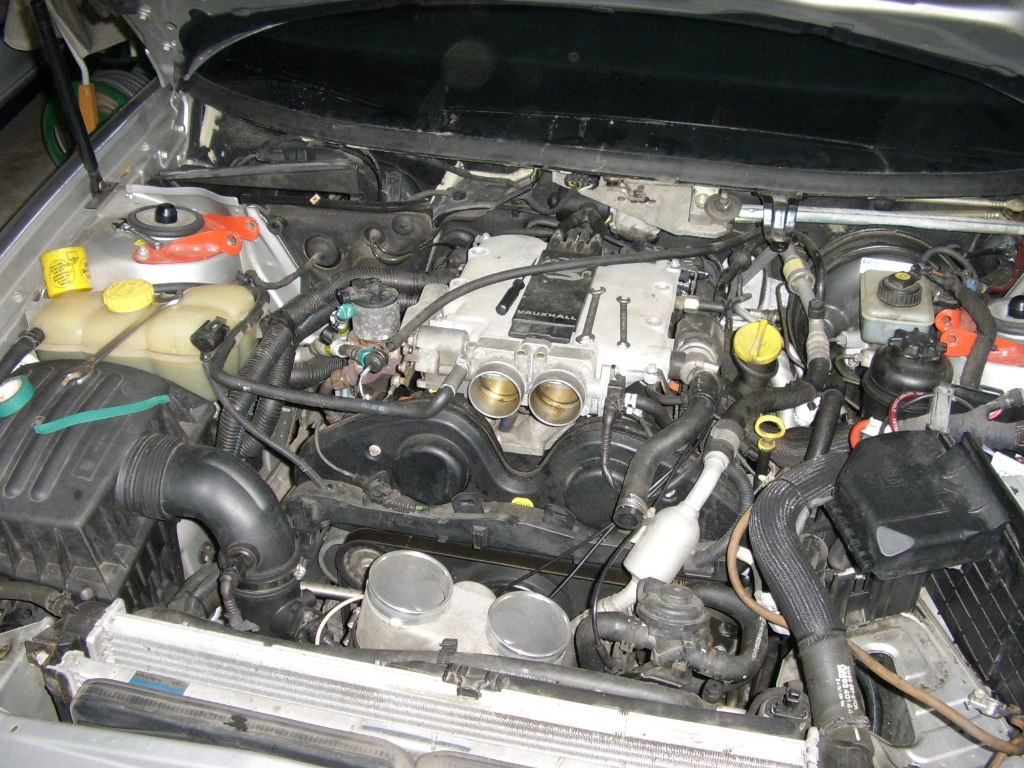

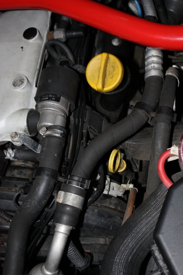

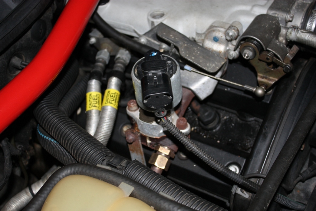

#14 also also also... Fehler ausgelesen.... ---> Drehzahlsignal fehlerhaft und Fehler LMM.
Nun KWS und NWS sauber gemacht, quasi von Metallspänen befreit. LMM vorsichtig gereinigt.Update ---> Jetzt geht er nicht mehr beim anfahren aus, sondern er hält beim stop and go die LL-Drehzahl nicht und würgt sich selber ab.
Ich glaub ich hab das erste auto mit kostenlos eingebauter Start-Stop automatik
Egal was ich tu, die Drehzahl geht auf null, wenn ich jedoch ganz leicht mit dem fuss auf dem Pedal bleib, bewegt sich die nadel wie ein equalizer zwischen 600 und 1200.. is recht lustig anzuschauen, klingt auch nett von vorn, aber is ja so nicht vorgesehen... -
