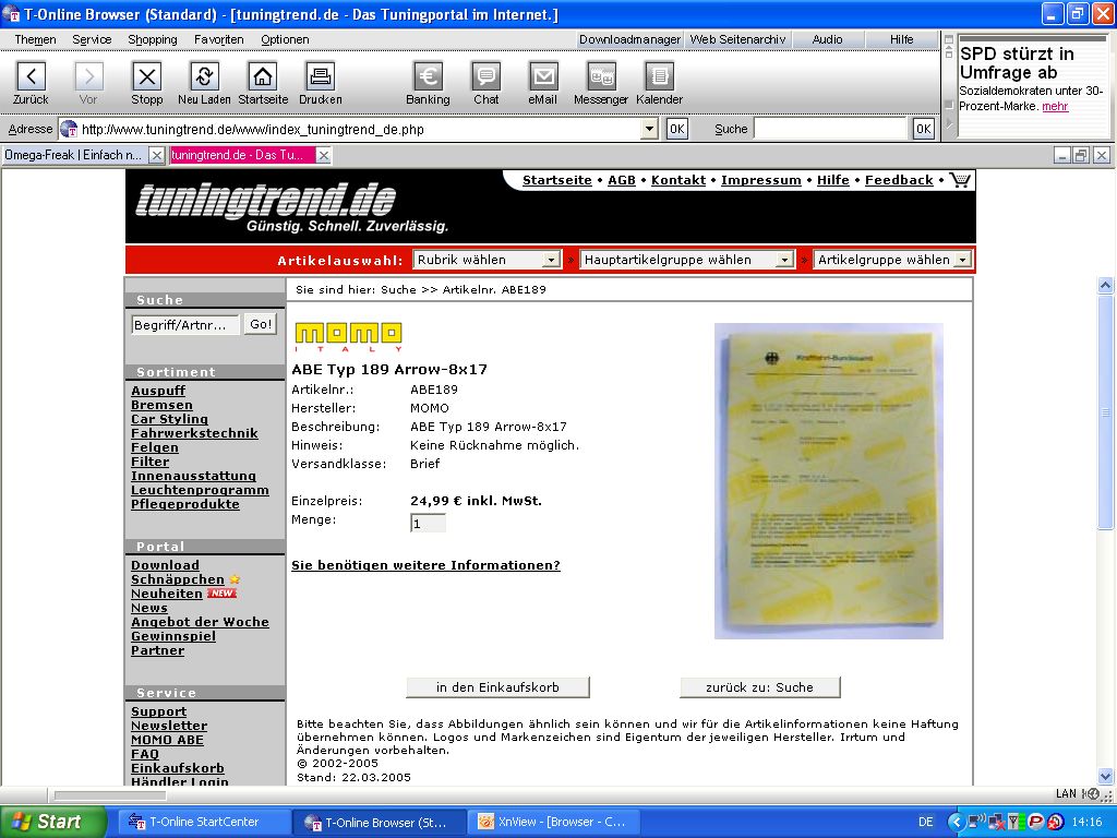

#7 Guckt mal hier: http://www.tuningtrend.de/www/index_tuningtrend_de.php
Gebt mal bei Suche ABE 189 ein.Oder schaut aufm Bild.
Das ist die gemeinte ABE. Oder einfach mal gefragt: WAS benötige ich zum Eintragen und wo bekomme ich es her.Eintragen muß ich ja eh da 17 Zoll, Original nur 16 eingtragen. -
