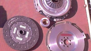

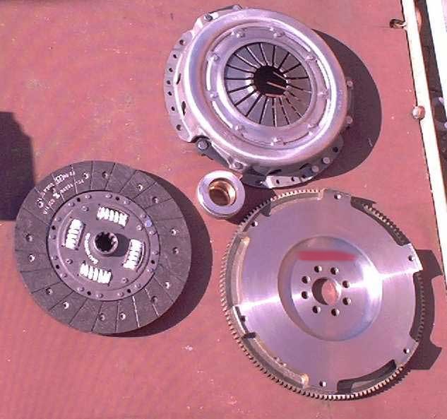

    wenn du es richtig machen willst läßt du dir vom Ronald Bolz ein Schwungrad machen mit der dazu passenden dicken Kupplung und nem dicken Messing ausrücklager .Dann hast du ewig ruhe .
    Keine Angst die neuen schwungräder beim Ronald gibts zu fairen Preißen .
    [email protected]
    Gruß Thom
    das gleiche wollt ich auch gerade schreiben was thom meinte.
    nur nen schwungrad vom 12ventiler wird doch eh nicht passen, könntest ja auch das vom 2,6er nehmen mußt dann halt nur die löcher größer bohren damit das paßt, an der richtigen stelle sitzen sie ja.
    hatte ich bei meinem m4000 damals auch so gemacht.
    wichtig is das lager, kannst auch die billigen nehmen aber dann hast spätestens nach paar tsd km wieder das geheule, also fürn 1jahr gehen die bestimmt länger wohl kaum,dafür sind sie aber deutlich billiger :) das verstärkte liegt glaube ich um 100-140€

    Hmm, also meine nachforschungen haben ergeben daß das Schwungrad mit Kupplung vom 12V passt, meinte zumindest schonmal der von Fa. Imotec.
    Muss mal schauen wo die ganze Geschichte preislich so liegt, da mein finanzielles Kontingent so langsam ausgeschöpft ist durch viele unplanmässige Dinge. Wenn's halbwegs passt nehm ich natürlich die Sachen vom Ronald, hab mir ja auch schon Gedanken gemacht über so'ne Serien Kupplung an dem Motor, da er auch noch ein paar Zusatz-Features hat wie 'ne komplette Auspuffanlage vom Lotus-Omega incl. Metall-Kats und andere Nocken.... Wenn's nich anders geht muss die Serien-Sache erstmal halten, habe aber den Ronald schon angeschrieben, danke für die Tips!!!
    funzen tut das mit den 12V Teilen,
    aber viel Spaß wirst du damit nicht haben.
    Aaron dchreib Ihm doch gleich Deine Erfahrungen mit dem M4000 Motor.
    Klappern der Schmiedekolben,hoher Ölverbrauch, lief nie richtig usw.
    Kannst ja selbst sagen was da alles war.

    So, Kupplung wird wohl über'n Ronald bestellt, besser ist das....
