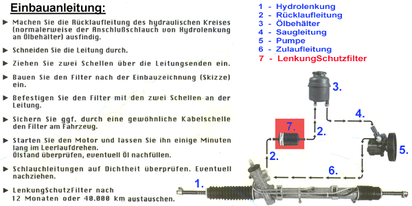

Welche Farbe hat eigentlich das Servoöl und wo befindet es sich? ![]()
