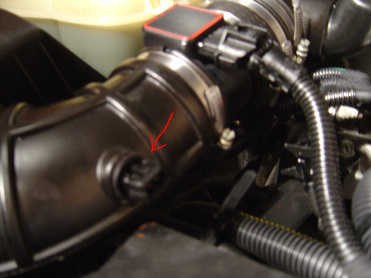

    Habe hier ein Bild von einem Sensor im Motorraum gemacht.
    Soviel ich in Erfahrung gebracht habe,soll es sich um einen Temp.-sensor für die Ansaugluft handeln.
    Meine Frage: Warum war der von Anfang an nicht bei mir angeschlosen bzw. ist der beim FL nicht mehr von nöten?

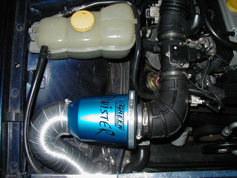

    Ohh verdammt voll überlesen, der Sensor gibt seine Daten an das Motorsteuergerät ab und sollte eigentlich angeschlossen sein!
    Ich kenne ihn auch nur angeschlossen, sehr merkwürdig!?
    Auf dem Bild von meiner Omme kannst Du sehen, das das Kabel mit am "Kabelbaum" vom Luftmassenmesser hängt.

    der 2,2er hat den Sensor soviel ich weiß nicht mehr.
    Beim 2,2er ist normal der Schlauch zu, denn der Sensor kostet ja auch ein paar Euro und das würde Opel nicht machen.
    Da hat bestimmt dein Vorbesitzer auf dem Schrott einen neuen Schlauch geholt und hat einen vom 2l bekommen.
