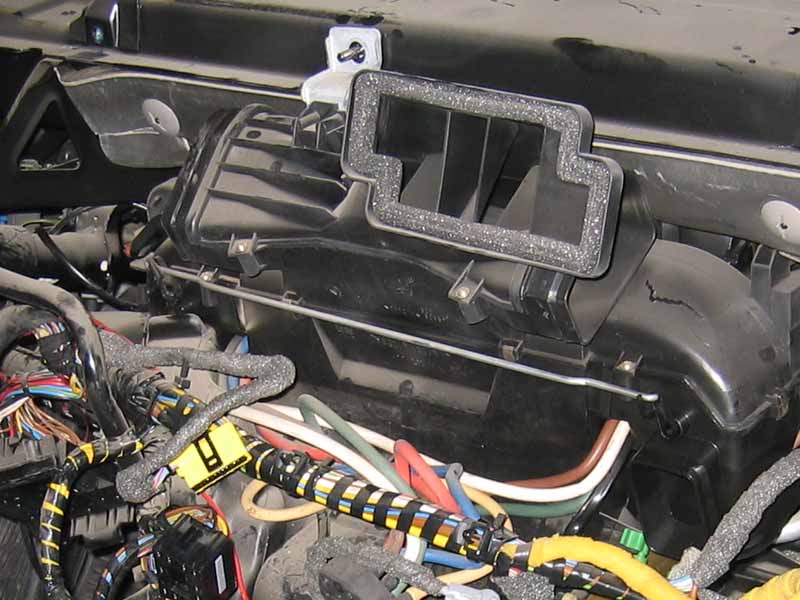

    Jau und jetzt bin ich soweit
    jetzt habe ich einen Bügel in der Hand ca. 25cm lang kann mir einer sagen wo und wie der drangehört.
    Tja wenn nichts geht mach ich kurzen Prozess (es geht auch bestimmt mit Gewalt)
    Wenn ich das AUTO nicht nachher wieder brauchen würde hätte ich bestimmt schon reingetr....
    so sieht das Teil aus

    also das abgebildete dingens sagt mir jetzt nichts wo es
    herkommen könnte ?(

    Hallo Leute
    habe es jetzt hinbekommen.
    der Hebel war total versteckt unter tausende von Kabeln deshalb konnte ich ihn nicht sehen.
    Der Hebel von der Luftklappenverstellung kann mir jemand sagen wie und wo ich den wieder dranmachen kann?
    Oder brauch mann den nicht unbedingt.
    hat nicht jemand das Werkstattbuch und kann mir mal die Seite wo die Zeichnung von dem Hebel ist zusenden?
    Benny
    Dursuche gerade das WEB so wie es aussieht (hoffe ich mal) müßte es einigermaßen gehen wenn ich die Mittelkonsole die Lüftung und den Tacho raushole.
    Werde es am Wochenende mal probieren.
    Wenn aber irgendjemand eine Idee hat immer her damit.
