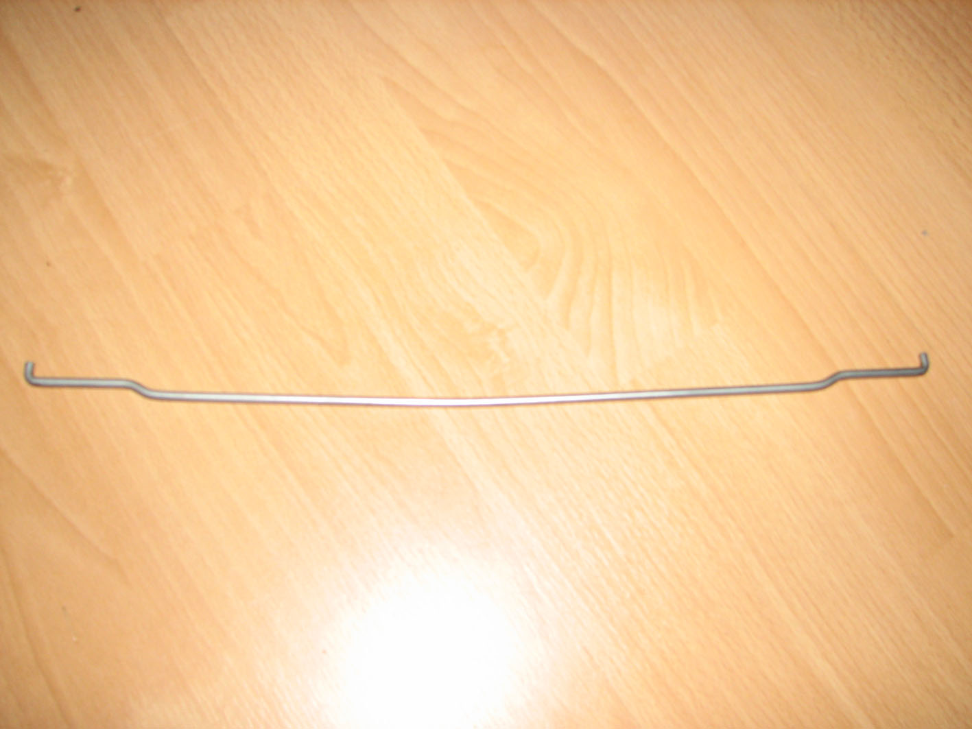

    Hallo Leute
    bin gerade dabei meine Mittelkonsole (Klimaautomatik Omega B Bj. 96) nach der Anleitung auszubauen.
    Nun habe ich ein großes Problem.
    Bin nach der ANLEITUNG vorgegangen suche jetzt seid 45min die Bügel die man ziehen soll. find Sie nicht. Kann mir einer sagen wo ich die suchen muß
    habe wohl schon die Mischer für die Klimaautomatik ab (so ein Dreck)
    Wie bekomme ich diese blödes verkleidung ab.
    Besten Dank
    Jau und jetzt bin ich soweit
    jetzt habe ich einen Bügel in der Hand ca. 25cm lang kann mir einer sagen wo und wie der drangehört.
    Tja wenn nichts geht mach ich kurzen Prozess (es geht auch bestimmt mit Gewalt)
    Wenn ich das AUTO nicht nachher wieder brauchen würde hätte ich bestimmt schon reingetr....
    so sieht das Teil aus
