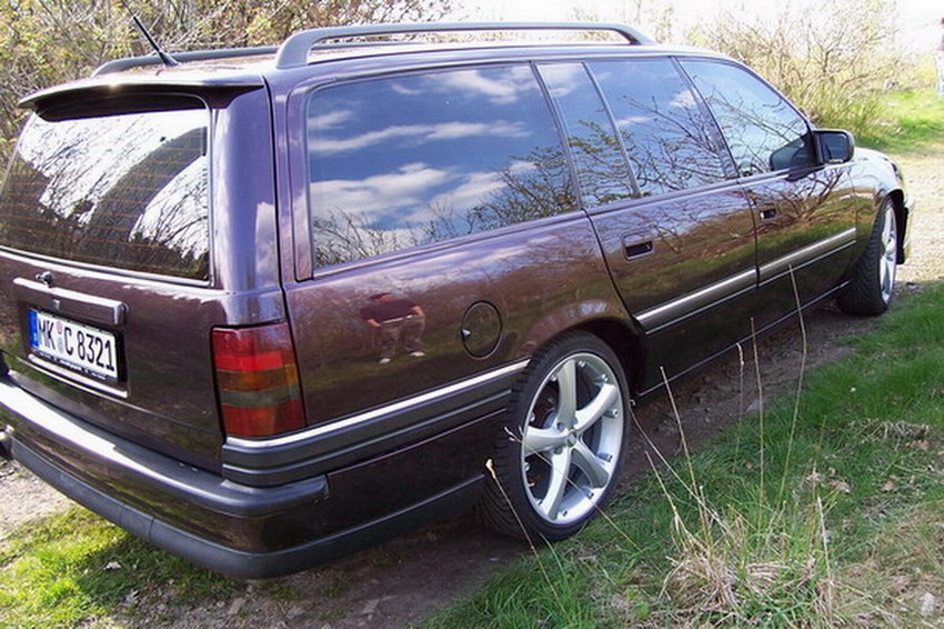

    Hallo Leute, wer kann und ist so nett mir bei der Beschaffung einer ABE für ein Koni Fahrwerk (blaue Federn) behilflich zu sein.
    Ich habe mir das vor ca. einem Jahr von Privat einbauen lassen und natürlich nicht darüber nachgedacht,das ich dafür ja eine ABE benötige.Und nun steht mein gutes Stück beim TÜV und der sagt ohne ABE geht natürlich nichts.Hinzu kommt noch das ich meine Omi habe umbauen lassen,runde Radläufe hinten, 245/35 ZR18 und 225/40ZR18,darauf war man besonders heiß,aber dafür hatte ich Unterlagen.Nun zieht man sich an der fehlenden ABE hoch. Zwischenzeitlich konnte ich in Erfahrung bringen, daß dieses Fahrwerk wohl ursprünglich für ein Omega B ist. Na ja, trotzallem benötige ich eine ABE.
