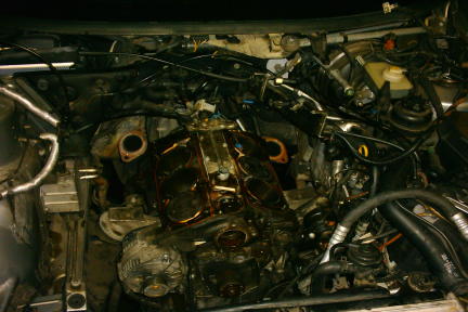

    hi,
    es ist kein hit eine VDD beim v6 zu wechseln schlimmer ist die ZKD das war ein krampf . Ich hab ein paar bilder gemacht mal gucken ob ich es schaffe die in den nächsten tagen die ins netz zu stellen.
    X25XE
