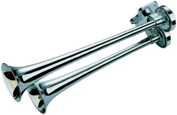

    hab mir jetzt so eine kleine monsterhupe zugelegt und wollt mal horchen ob einer so ein teil schon mal verbaut hat und wenn ja wo?
    habe nur eine stelle endeckt wo sie samt kompressor rein passt, kompressor im linken kotflügel verstauen und das doppelhorn schräg nach unten gerichtet zwischen frontverkleidung und radkasten, montage dierekt am radkasten.
    hab vorne schon alles durchgesucht und nur diese möglichkeit gefunden.
    vielleicht kann mir einer weiterhelfen.

    moin,darüber habe ich auch schon nachgedacht,wie lang ist sie?
    lüftungsgitter neben nebel, vor den inneren radkasten,nach oben hast du noch 2 löcher(unter luftk.)
    da könntest den kompressor hinpacken
    wenn du keinen Ladeluftkühler hast kannst du das Teil vorne recht´s unterm Scheinwerfer einbauen. Oder hinten hinter die Stoßstange, da wo normal die Anhängerkupplung ist.

    Das mit vorne rechts funktioniert aber nur dann wenn der Caravan keine Niveau hat, denn ansonsten ist dort der entsprechende Kompressor untergebracht.

    zum Thema bei mir sitzen die Dinger schräg nach unten zwischen Motor und Kühler an letztem festgemacht allerdings nur 2.0 16V bei den V6 ist da glaub ich kein Platz aber irgendwie will ich die da auch noch wegmachen....

    sie mist etwas über 40cm und jedes horn hat ca 8cm im durchmesser, der kompressor ist fast so groß wie eine bierdose :bierkrug:
    manu-2 passt net klima glaub im weg

    also dort unten sitzt nur die alte hupe...
    der kompressor für die nieveau ist auf der anderen seite...
    ich hab den kompressor direkt hinter den innenkotflügel gehangen und die 3 fanfahren irgendwie nach unten, nach vorne und schräg reingehangen..

    ist drine, hab die zwei normalen hörner auch noch drin gelassen und es hört sich einfach nur genial an. :armee_138:
    hat knapp 4h gedauert und ein wenig impro.
    big blast ist das größte wat man bei meiner aussattung verbaut kriegt.
