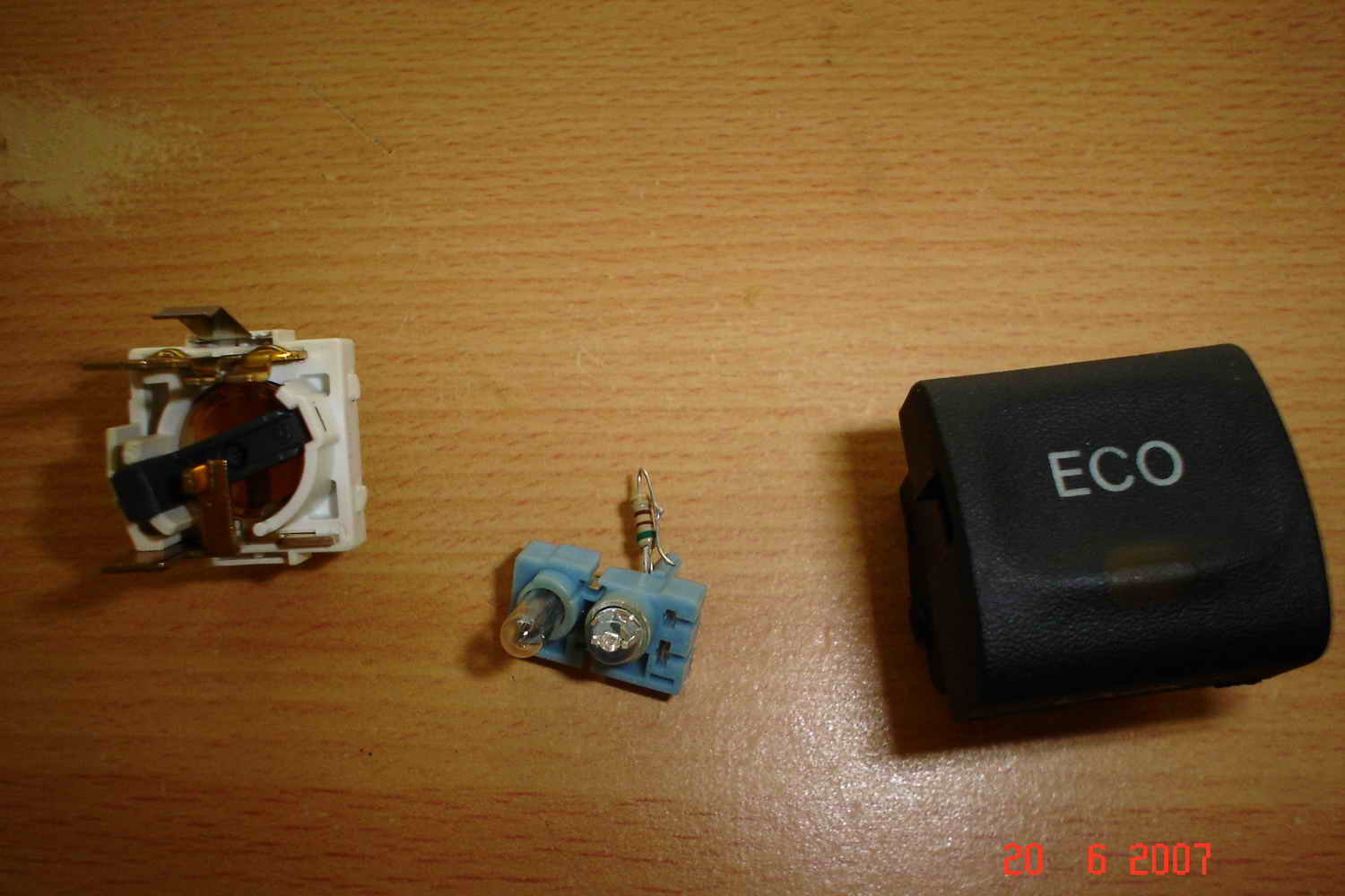

Aschenbescher ausbauen ! Dann sind im A-Bescherschacht zwei schrauben links/rechts ... die lösen ! Dann das Radio raus ! Dann greifst du in den Radioschacht und merkst einen Bügel (über dem Radioschacht) denn du nach unten ziehen musst und schon kommt dir das ganz Bedienteil entgegen !
Dann musst du von der Klima-Autom. die Stecker abziehen sind zwei Stück pass aber auf die sind mit Opel typischen Sicherungsklammern fixiert ! Anschliessend kannst du das Klima-Bedienteil abschrauben sind glaub ich 6 Schrauben ... ! Dann nimmst du es herraus und legst es bei Seite (gute möglichkeit um LED`s zu verbauen) dann siehst du die Schalterreihe darunter ! Dann einfach(den ECO Schalter) mit eimem Schraubendreher von hinten rausdrücken geht auch ganz einfach ! Dann brauchst du einene neuen Schalter denn die kleinen Birnen kannst du nicht wechseln es sei denn du rüstest auf LED`s um (einlöten) !
Das ganz sieht dann wenn du es auf LED`s umgebaut hast so aus ! Was dann nur noch an denn Schaltersockel verlötet werden muss bzw. zusammen gebaut werden muss !
Und sieht nach dem einbau ein Hammer aus !
