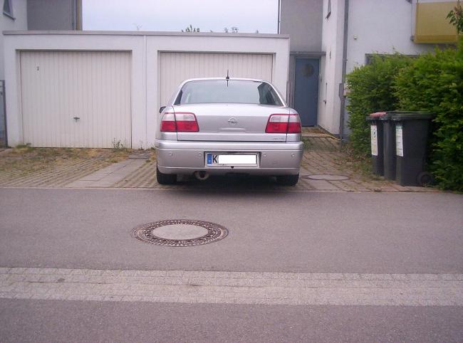

Hallo zusammen, nach langer suche habe ich über zufall nun doch noch jemanden gefunden der eine Irmscher Heckschürze und sogar noch die dafür vorgesehene Duplex Sportauspuff anlage verkaufen wollte, habe sie auch sofort gekauft.
Am Wochenende wurde die Heckschürze in Wagenfarbe Lackiert und der ESD verbaut und ich bin vom Optischen her mit beidem echt zufrieden.
Ein Problem habe ich aber, man merkt/hört überhaupt kein Unterschied zum normalen serien Endschalldämpfer, ist das normal ? Gibt es vieleicht möglichkeiten daran etwas zu ändern ?
Zum vorher nachher Vergleich noch 2 Bilder
Gruss Fredy
Irmscher ESD kein Unterschied

#3 ja das ist normal
wers lauter will muß die VSD ersetzen mit ersatzrohren wirds meist etwas arg laut und oft brummig
daher am besten mit sowas ersetzenhttp://cgi.ebay.de/DURCHGANGSD…ZWDVWQQrdZ1QQcmdZViewItem
gruß Thom
#5 Die Mittelschalldämpfer haben mit den Abgas werten nicht all so viel zu tun oder ? Sie sind doch eigentlich nur um den Geräusch Pegel zu senken ? Vieleicht- wenn so eine Atrappe Verbaut ist besteht da vieleicht doch die möglichkeit diese Eingetragen zu bekommen ?
So lange der Db test unter den Vorschrifts Werten bleibt
Gruss Fredy -
#6 Abgasnormen haben leider auch was mit Schalldämpfern zu tun. Dein Auto wird dann wesentlich lauter und das wird die Euro 3 Grenze überschreiten. Es wird vierlleicht kaum einer bemerken aber wenn bist du dran..
Die Attrappen sind von aussen kaum von den orig. Mitteldämpfern zu unterscheiden.
Jedoch wenn der Prüfer mal genauer hinschaut kannst du ne stilllegung oder kein Tüv etc bekommen. Ist halt risiko. Abgesehen ist der sound nicht so toll. Das alles findest du auch genau in der suche beschrieben.Ne gute Lösung wären fächerkrümmer und Metallkat´s. Dann hast du richtig leistung und sound mit tüv.
