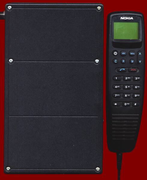

#7 Ich hatte ab WERK in meinem 95er MV6 ein Nokia 6050 verbaut. Das waren diese langen Kabeldinger in der Armlehne! hässliche Dinger!
autsch daran hatte ich ja überhaupt nicht mehr gedacht.....
Die Teile ware oder sind ja ganz übel, obwohl es eigentlich das Gegenstück zum CCRT 700 ist/war.....
Die ehemaligen portablen Telefone wurden früher gerne als Alternative eingebaut mit D-Netz oder E-Netz!
Funktioniert den dazu auch das Display im BC und die Fahrzeuglautsprecher?!? -
#9 Nein wurde nicht am BC Display und an den Lautsprechern angeschlossen!
