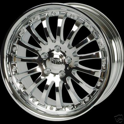

    Also meine neuen Felgen sind nicht mehr Lieferbar ich habe aber jetzt von einem anderen Hersteller mir neue bestellen lassen und zwar die MAM 2 in Chrom in 9,5x19 ET 35 mit 235/35/19 die kommen am Freitag oder spätestens am Montag ! Nun meine Frage !
    Reicht es, wenn ich hinten die Kanten umgelegt habe und vorne es so lasse, wie es jetzt ist !? Ohne das ich da probleme bekomme !?

    Also hinten wirst du nix machen brauchen X(
    kannst sogar noch Platten druff machen.
    An der VA wird es sehr eng werden. ich habe an der VA ja 8,5x19 ET30.
    ich mußte die Kante legen und ein wenig ziehen :rolleyes:
    Nur deiner hat ja noch "die normale höhe oder habe ich das falsch verstanden?
    Was ich jetzt nicht weiß ob die 9,5 evtl.am Dämpfer schleift,da es mit 8,5 schon sehr sehr eng ist 8o
    Ja meiner hat noch die normale höhe (Federn)! Echt ich muss vorne die Flügel ziehen ohh man dazu hab ich überhaupt keine Lust und das alles kurz vor dem Treffen !

    Meiner Ansicht nach dürften die 9,5er an der VA ohne Spurplatte keinen Tüv-Segen bekommen. Ich hatte den Fall mit ner 10er ET 20. Da hatte ich nicht mal einen cm Platz zwischen äußerster Felgenkante und Federbein.
    Gott sei Dank sind die Tüver von Stadt zu Stadt unterschiedlich drauf! ;) ;)
    ich hatte vorne schon 10x17 et20 drauf,
    da waren bestimmt noch 2cm Platz bis zum Federbein.
    Wenn natürlich so ein überbreiter Ballongreifen auf der Felge ist,
    geht es natürlich nicht. ;)
