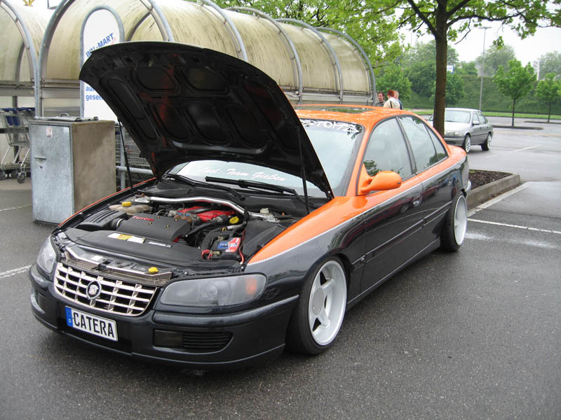

    Ich habe die Abdeckung ja auch gleich nach dem Treffen entfernt. :)
    Wieso? besser als der schnöde Resokasten...lass lieber drauf. Wenn nicht, verkaufs mir...ich muss endlich was an der Motoroptik machen, sonst bekomm ich nie nen Pokal... X(
    das mit den Pokalen ist sowiso auf den meisten Treffen fürn Arsch. :)
