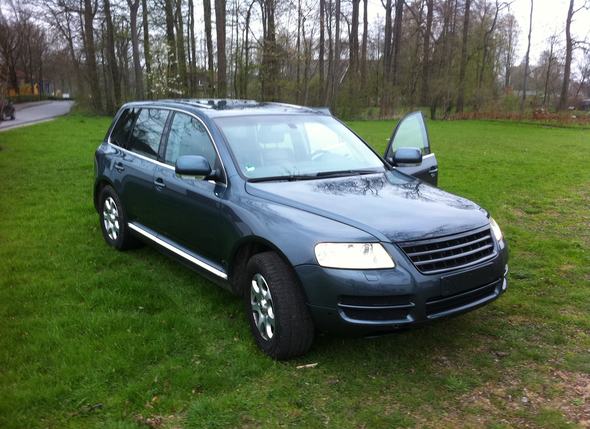

in meinem Daylidriver (X20XEX Carawahn) wurde jetzt ein KW Gewinde Variante 1 eingebaut, soweit so gut. Hinten ist die Höhe perfekt aber vorne kann er noch 3cm runter, auch laut Gutachten. Wie es runter geht ist klar aber wie geht man am besten vor, damit er später auch wieder gerade da steht und die 3cm erreicht werden? Die Abstände vorne von Radnabe zur Kotflügelkante sind auf beiden exakt gleich und so sollte es danach auch wieder sein- nur halt 3cm tiefer. Hatte mir jetzt gedacht, dass man die Kontermutter löst, sie 3cm weiter runter dreht und die zweite Mutter hinterher dreht, alles wieder festzieht und fertig. Denke ich da richtig oder doch nicht? -
wie wäre es denn mal mit einem Foto wo das Auto sauber ist! Der ganze Dreck verfälscht nur das Ergebnis und lohnt nicht anzufangen

ist leider nicht so leicht bei dieser Perspektive. -
