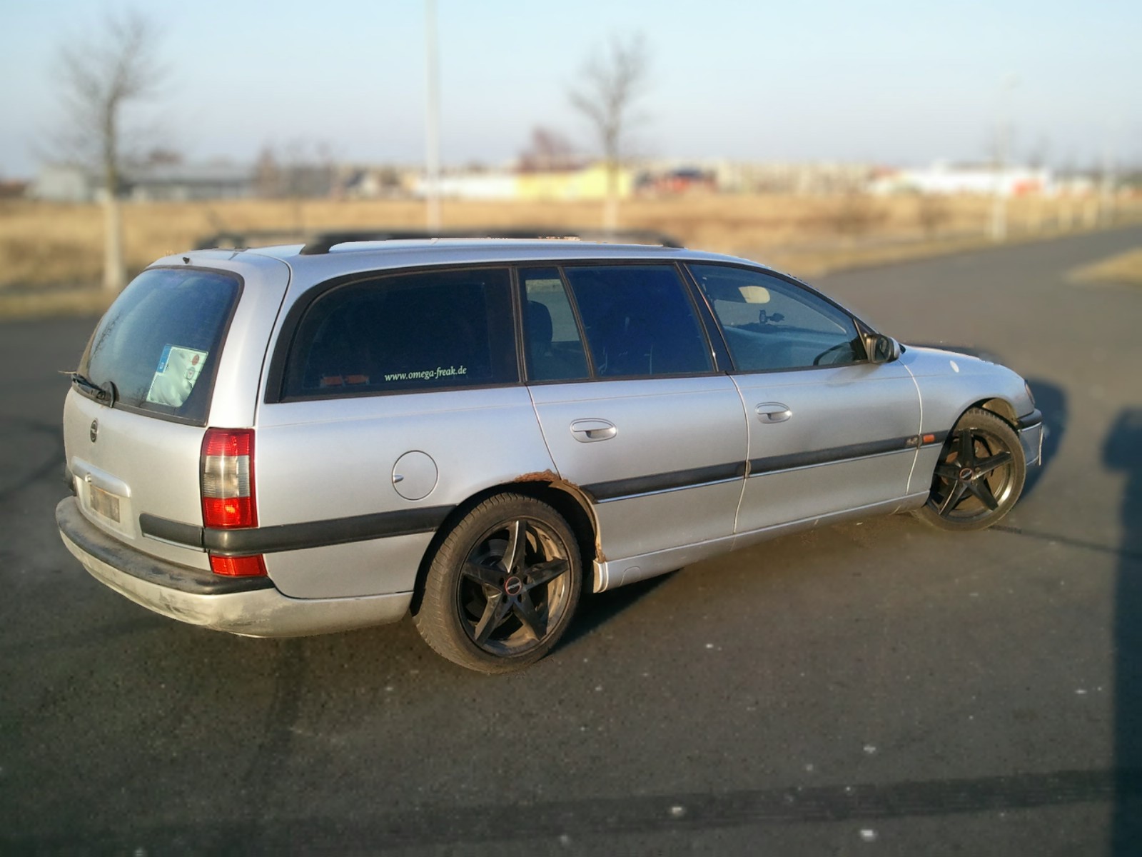

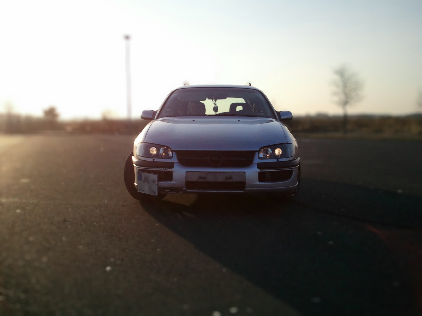

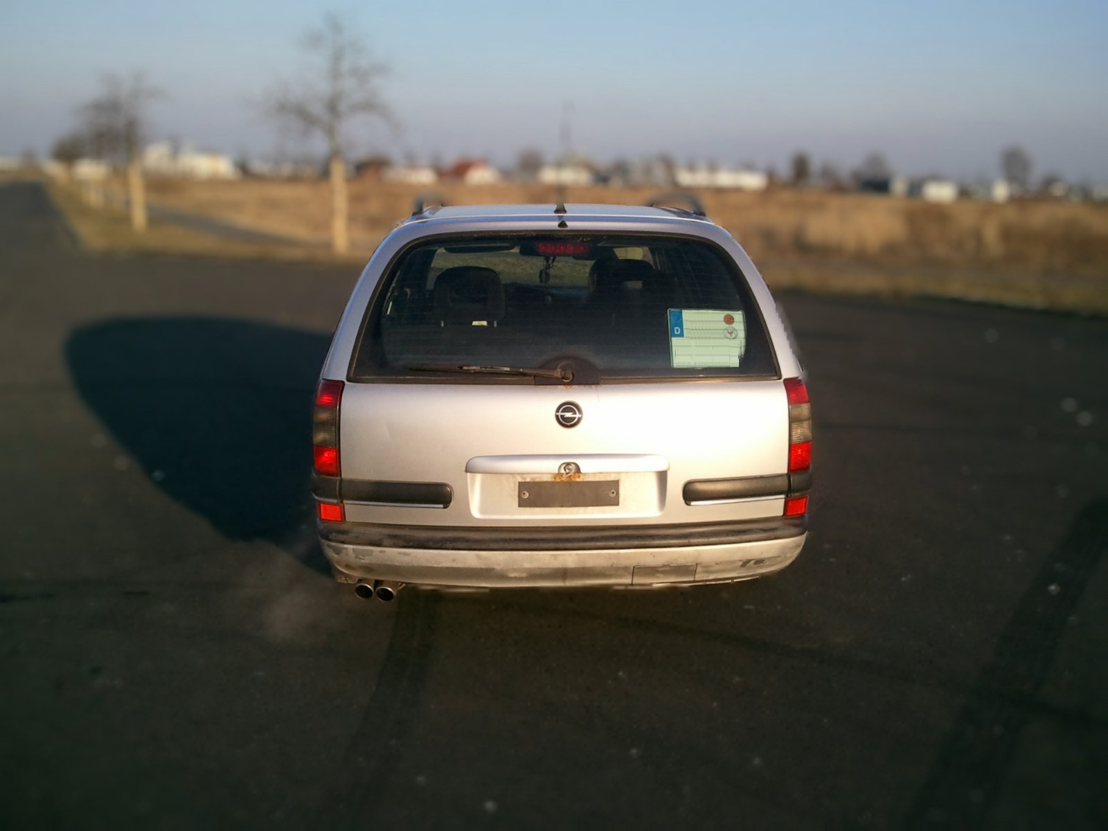

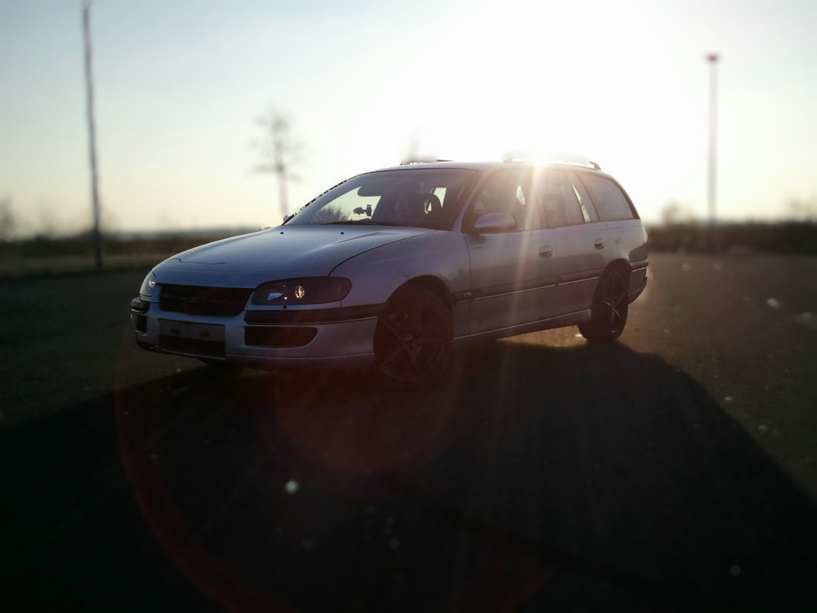

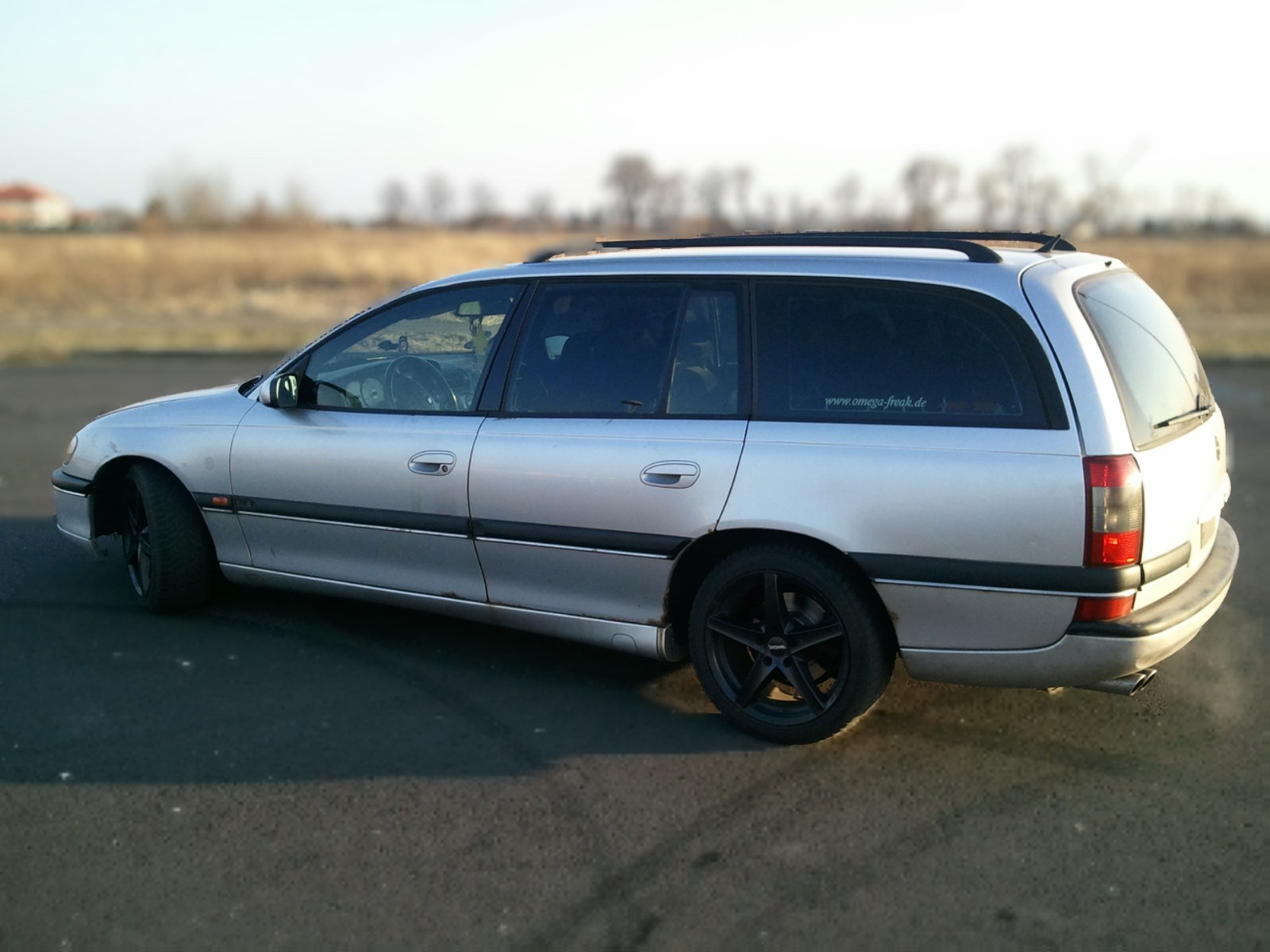

wenns nich oki is einfach ma bescheid geben...soho der dicke ist dann seit heute auch angemeldet mit frischem tüv
ärger gabs mit ihm schon am samstag, da fanden die jungs in schwarz dat nich so schön dasser mitm abgelaufenen kzkz aufm öffentlichen parkplatz stand
nach kurzem hin und her ham se mir zugesagt das ich wenn ich montag sofort tüv und zulassung mach alles okay isheute gings dann frühs um 8 zum küs nochmal nachprüfen lassen ob alles beseitigt is und 8:01Uhr gabs den schicken roten zettel
danach aufgebrochen zur zulassungsstelle kam uns 3 strassen weiter son komisches blau silbernes discoauto entgegen und legte im rückspiegel nen u-turn hin
warum weis man nich, da se sich nich sehn lassen ham...aber hautsach ganze strasse beim wenden blockieren...sah lustig aus
auffer zulassung ging alles rech flott, diesmal nur ne halbe statt 3stunden gebraucht und meine alten kennzeichen in 20x24cm konnt ich auch gleich übernehmen
damit es den tüv segen gab wurden folgende sachen gemacht
-querlenkerbuchsen
-scheinwerfer
-hinterbremse komplett scheiben und alle beläge
-bremse vorne rechts neuer sattelhalter
-nsl durch brücke im steckeranschluss aktiviert
-neue ölwannendichtung (war natürlich nicht der fehler)dank dem angebot von fk gibts demnächst nen komplettfahrwerk und scheinwerferblenden und nen lufi
als felgen sind jetzt Ronal R41 in 8x17 mit 225/45 montiert
bilder gibts dann morgen denk ich mal -
