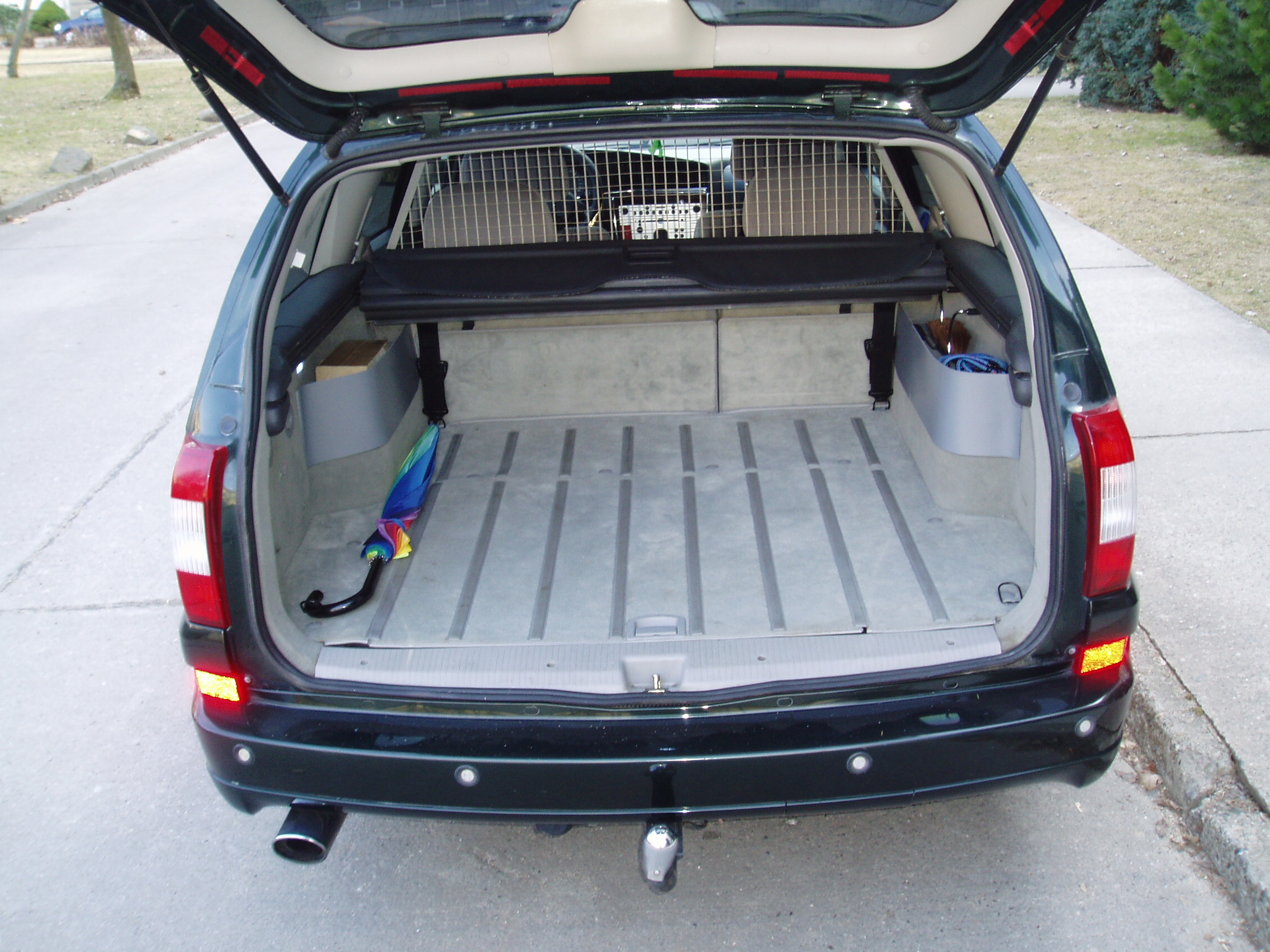

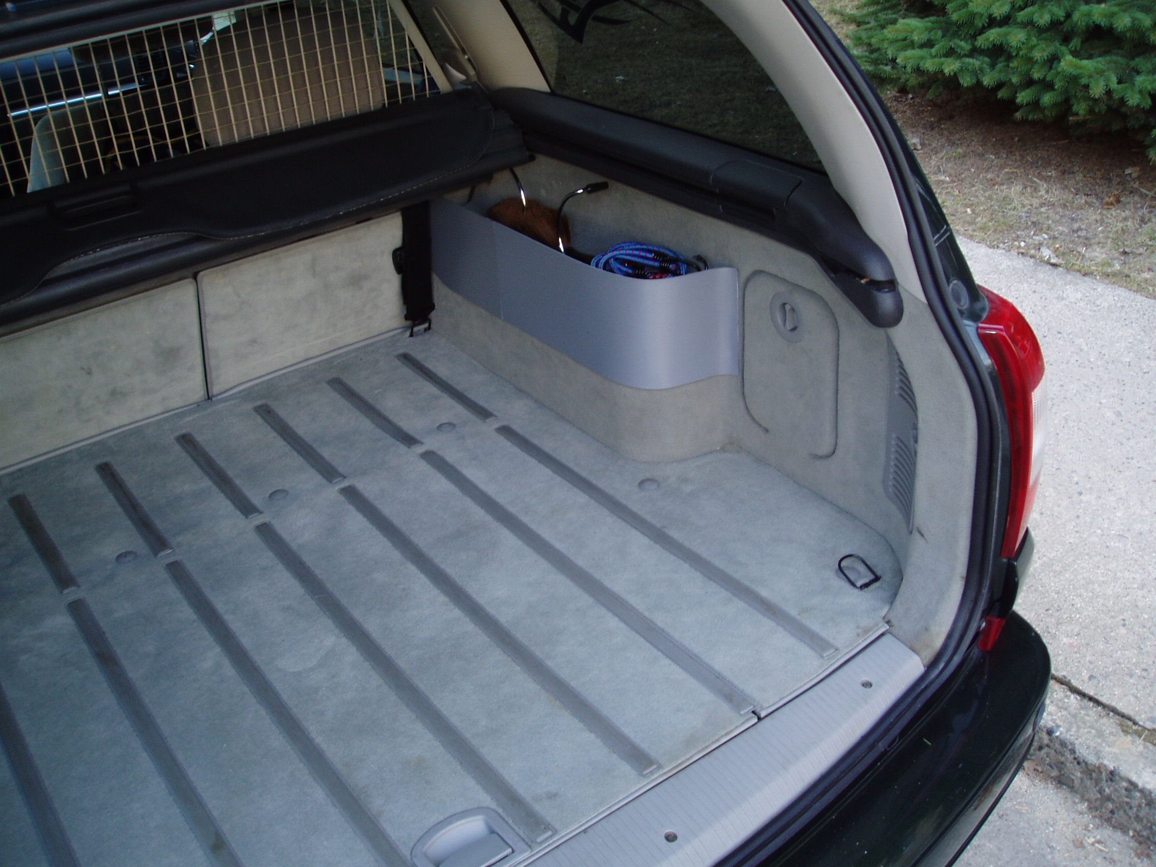

Es ist nicht schwer! Man braucht auch nur einen normalen Fön und ein Kattermesser, mehr nicht! Der Fön bringt ausreichend Wärme zum Verformen, aber wird nicht so heiß dass was kaputt gehen kann. Zeitaufwand mit schneiden, anpassen und kleben ca. 3 - 4 Stunden komplett!Ich habe erst ca 2 cm am Anfang der Platte erwärmt und gegen die Seitenwand gedrückt, so hat man einen sauberen Übergang zur Seitenwand (also da wo die Klappen von den Fächern für Sanikasten usw. sind). Als das wieder abgekühlt war habe ich die Rundungen vom Radkasten geformt. Alles mit Klettband fixiert und dann den hinteren Teil zugeschnitten und angepasst. Dann alles ab und mit Plasteleim die zwei Teilstücken zusammengeklebt. Als das trocken und fest war noch mal zur Probe angehalten und dann mit Kraftkleber endgültig festgeklebt!
Jetzt hält es, es entspricht meinen optischen Vorstellungen und kostet nur ein Bruchteil von dem was der FOH haben wollte. Auserdem kann ich immer sagen: Das habe ich selbst gemacht! Und das ist für mich ein gutes Gefühl!
PS: Die Platten gibt es in den Farben grau (hab ich genommen), schwarz, rot, gelb, blau und weiß.
@ alle die nachbauen wollen!
Das Ausgangsmaterial waren Kunststoffplatten (25x50 cm x 3 mm) vom
Baumarkt. Habe die auf dem T.... Baumarkt gekauft, weil sie dort 2,99 €/St kosten
und beim Pr... Baumarkt 6,99 €/St. Die Platten heißen glaub ich KreativPlast
oder so.Ich habe die Platten noch auf Höhe geschnitten (16,5 cm passt super) und
dann mit einem Fön stellenweise erwärmt, damit ich diese biegen konnte.
Das Biegen habe ich vor Ort also im Auto durchgeführt. Weil 50 cm nicht
reichen habe ich im letzten Stück ein kleinen Teil nochmal angesetzt
(lässt sich mit guten Plasteleim richtig fest verkleben). Dann die
komplette Form mit Kraftkleber auf die Verkleidung aufgesetzt und
festgeklebt. Das hält so fest, dass man sogar daran ziehen kann und nix
geht ab!Ich empfehle die Anpassung vor Ort im Auto, damit es 100 %ig passt, deshalb kann ich euch leider keine Teile fertigen. Bei meinem kann ich ja jetzt keim Maß mehr nehmen und auch nicht mehr vor Ort mit Wärme verformen, weil meine Ablagefächer fest verklebt sind und somit die Maße nicht mehr stimmen würden!
@Omega2.0
Ne der Platz ist bei mir voll ausgefüllt.
Unter der Platte habe ich Reserverad, Spanngurte, Wagenheber, kleinen Kompressor für Notfall, Ersatzlampen und Ersatzsicherungen. In der linken Seite habe ich Sanikasten, 2x Warndreieck, 5x Warnwesten, Halter für Navi + Ladehabel. Rechts habe ich eine gelbe Rundumleuchte (zum Absichern einer Panne), eine große Plane (als Schutz vom Kofferraum bei dreckigen Gepäck) und noch mehr Spanngurte. Also bei mir ist wirklich jeder Platz gefüllt! Deshalb brauche ich noch die Ablagen. Dort sind Handschuhe, Festlegekeil, Besen und ein Kleiderbügel (bei Gebrauch fest hinter der Kopfstütze zu montieren) drin.Bei dem Zeug was ich so alles transportiere, brauch ich das alles hin und wieder mal! Schon mein alter Omi A Limo wurde oft als Lastenesel eingesetzt und jetzt der Kombi erst recht!
