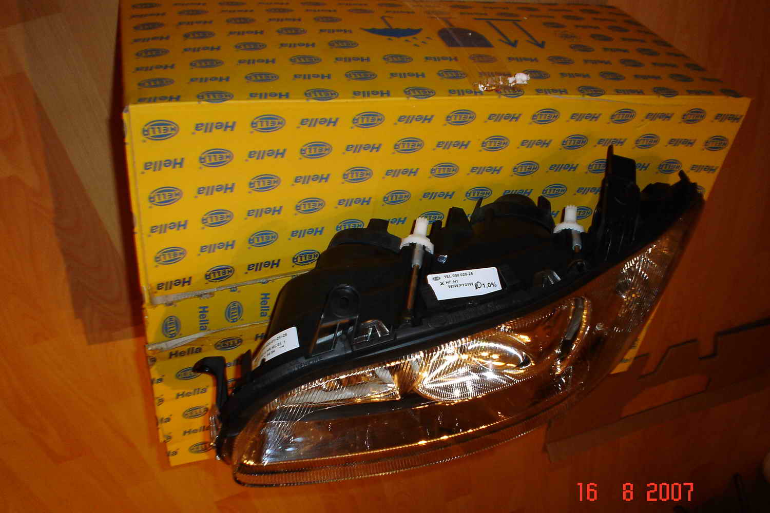

Nein musst du nicht !
Grill abbauen,Scheinwerferblenden (unten) abbauen,Spritzdüsen abbauen (fals vorhanden) dann sitzen oben 2 schrauben und unten sitzt auch noch eine Schraube, da kommst du mit einer langen Verlängerung ran, kabel abziehen, Scheinwerfer raus holen fertig !
Fals du Scheinwerferreinigungsdüsen hast musst du beim herrausheben vorsichtig sein ! Ist ein wenig fummlig aber es geht (ohne die Stoßstange auszubauen) !
Beim einbau mit Scheinwerferreinigungsdüsen musst du auch ein wenig fummel bis er drin ist geht aber auch !
Wichtig ist nur, wenn du Scheinwerferreinigungsdüsen hast, die Schläuche nach dem abziehen (geklippst) mit einem Korken abzudichen sonst läuft die ganze Soße aus !
Noch was pass auf, dass dir die Sicherung von den neuen Scheinwerfern nicht in den Scheinwerfer fähllt !
Pass auch auf das du denn (die) Stellmotoren richtig einhängst !
Glühobst vorher einbauen macht sich besser
Auch die Abdeckkappen richtig rauf stölpen sonst hast du bald ein Aquarium ! :tongue:
Ups eins hab ich noch vergessen ... in dem Scheinwerfer befindet sich ein Heble denn du so lässt wie er ist, der ist für den Linksverkehr ! Also nicht rausreissen oder sonst der gleichen !
Alles wieder einbauen fertig ! Damit bist du in gut 20-30 min fertig !
