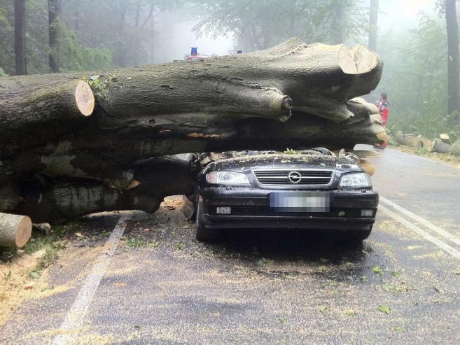

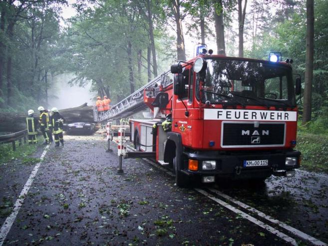

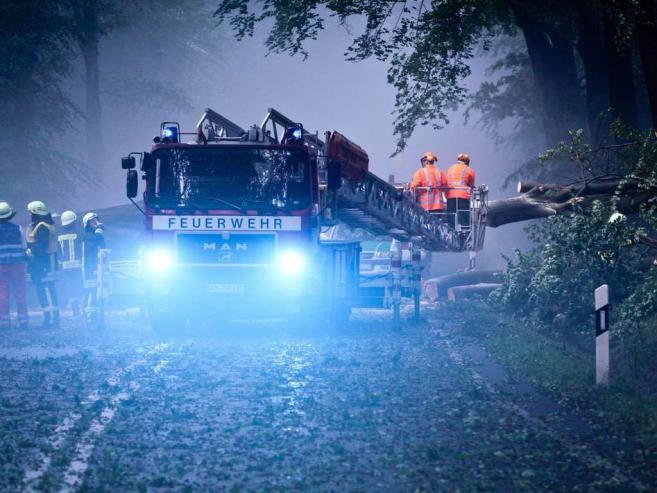

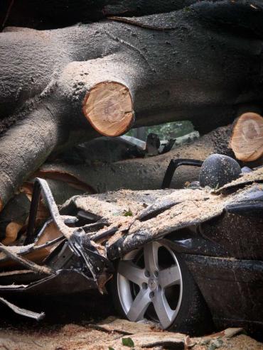

Autofahrer bei Ottendorf-Okrilla von herabstürzendem Baum erschlagen
Ottendorf-Okrilla
Das Unwetter vom Freitag forderte bei Ottendorf-Okrilla ein
Todesopfer. Der Sturm ließ entlang der B 97 mehrere Bäume umfallen. Zwei
von ihnen landeten auf der Fahrbahn und trafen zwei fahrende PKW. Ein
Opel Omega wurde von einem der Bäume regelrecht erdrückt.
Bisher wird davon ausgegangen, daß sich eine Person im Auto befand,
welche den Unfall nicht überlebte. Ob weitere Insassen im Opel waren,
kann erst geklärt werden, wenn der Baum mit einem Kran angehoben wird.
Ein Mitsubishi konnte nicht mehr bremsen und kollidierte mit dem zweiten
Baum. Beide Insassen erlitten leichte Verletzungen. Die Bundesstraße
zwischen Ottendorf-Okrilla blieb bis Sonnabend gesperrt, da Polizei und
Feuerwehr damit rechnen, dass noch weitere Bäume umfallen. Im Einsatz
waren die Freiwilligen Feuerwehren Ottendorf-Okrilla -
