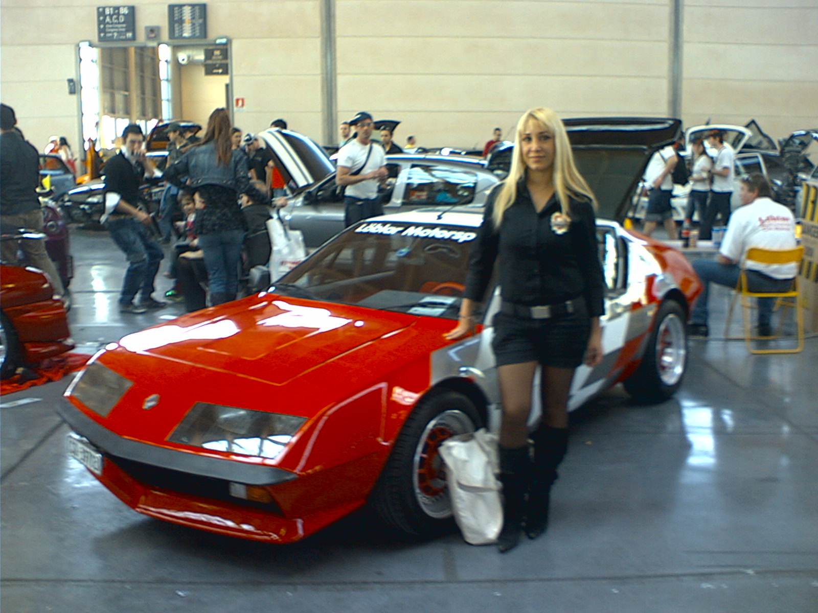

Die Alpine ist ein Renault Alpine A310 2,7l V6 Jg.80 Der Motor wurde gewechselt mit einem 2,9l V6 mit E- Einspritzung und Devil Auspuffanlage. Das Teil geht ab wie Schmidts Katze
Was daran selten ist, es ist ne 3-Loch (Felge mit nur 3 Löcher). -

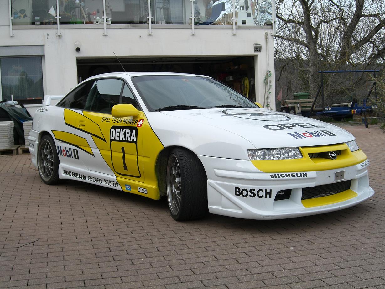

Hast zum Teil recht mit dem Umbau, nur ist es so, dass der Motor von einem Omega Caravan MV6 3.0l Automat stammt und dass dieser Motor mit einem Calibra V6 handgeschalten verheiratet wird.
Gestern hab ich noch die Ölwanne demontiert und die andere bereitgestellt, ist ne Wanne vom Vectra V6. Diese Aluwanne ist etwas stabiler als die Blechwanne vom Calibra. Heute werd ich ma die Wanne anbauen und die Zylinderköpfe aufsetzen. Möge diese Übung gelingen.
Hallo Zusammen
Habe die Automatik Schwungscheibe entlich runter, eine Schraube musste ich mit der Trennscheibe lösen, is aber komplet raus. Auch der Distanzring auf der Kurbelwelle hab ich weg. Neue Frage: Bei der Automatikschwungscheibe war bei den Schrauben noch eine Scheibe darunter. Brauch ich diese auch bei der Kupplungsschwungscheibe wieder, oder entfällt sie da?
