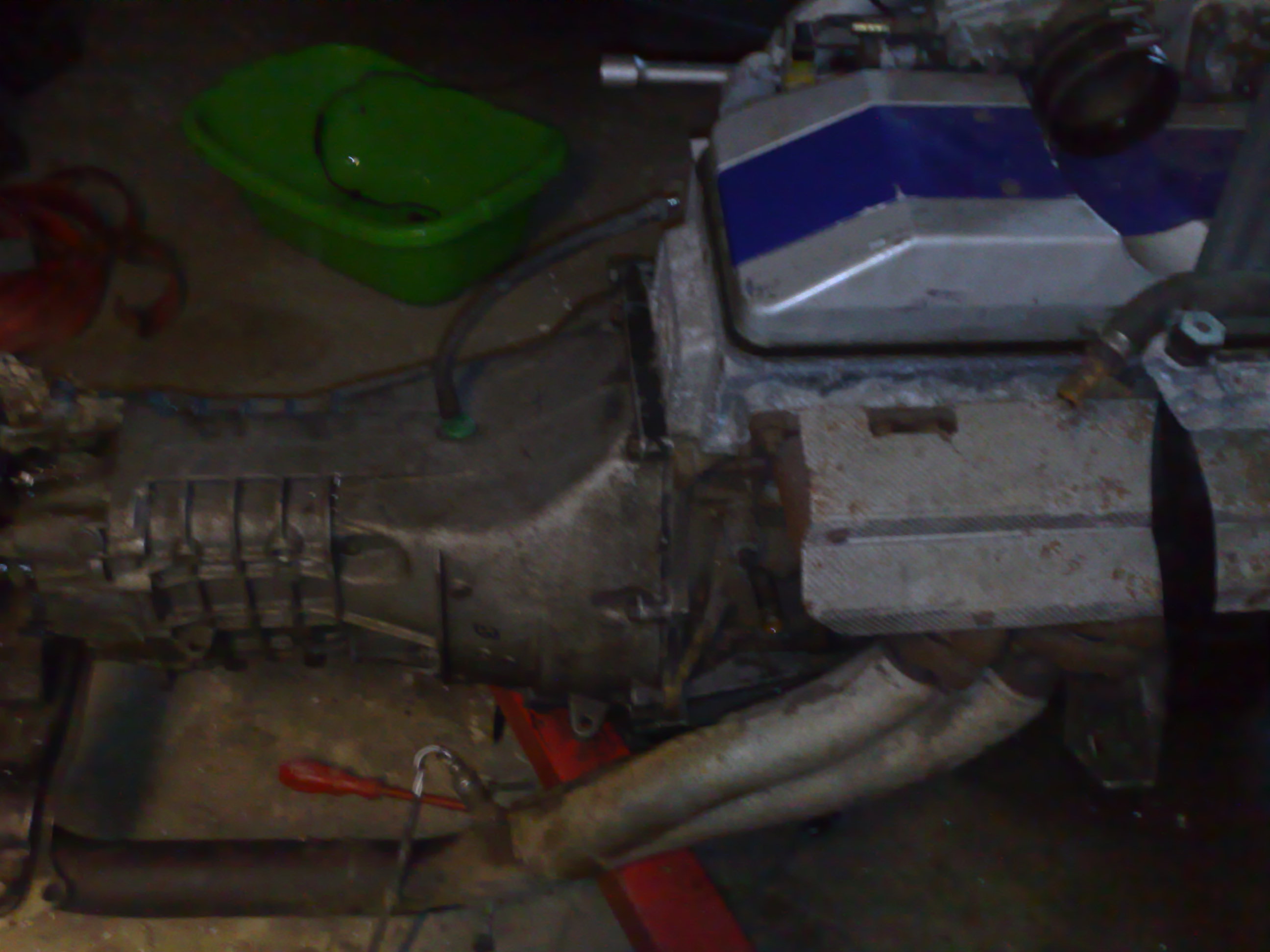

Soooo update!!!!!!!!

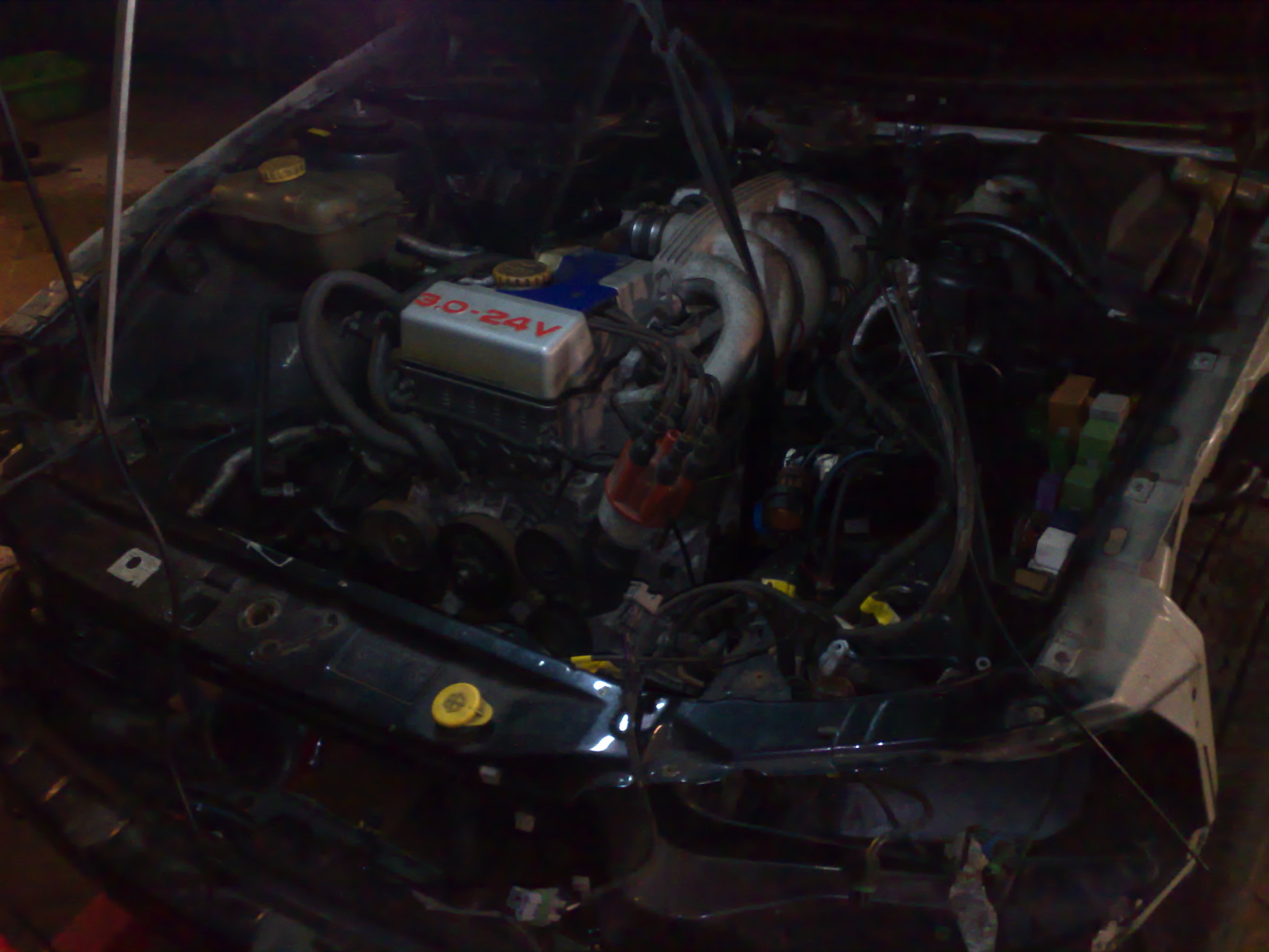

Hab gestern wieder ein bisschen gebaut !!!
-Jetzt hat mein B caravan 2.0i die 3.0 24V bremse (welch wahnsinns fortschritt)

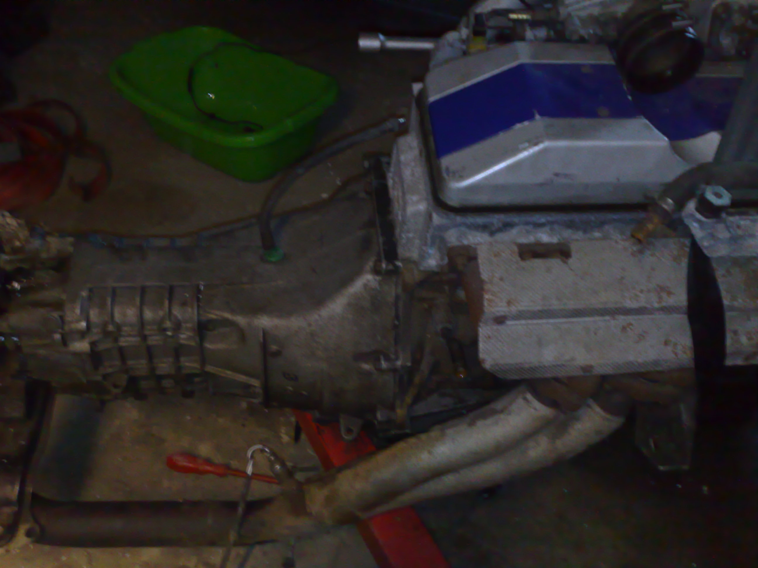

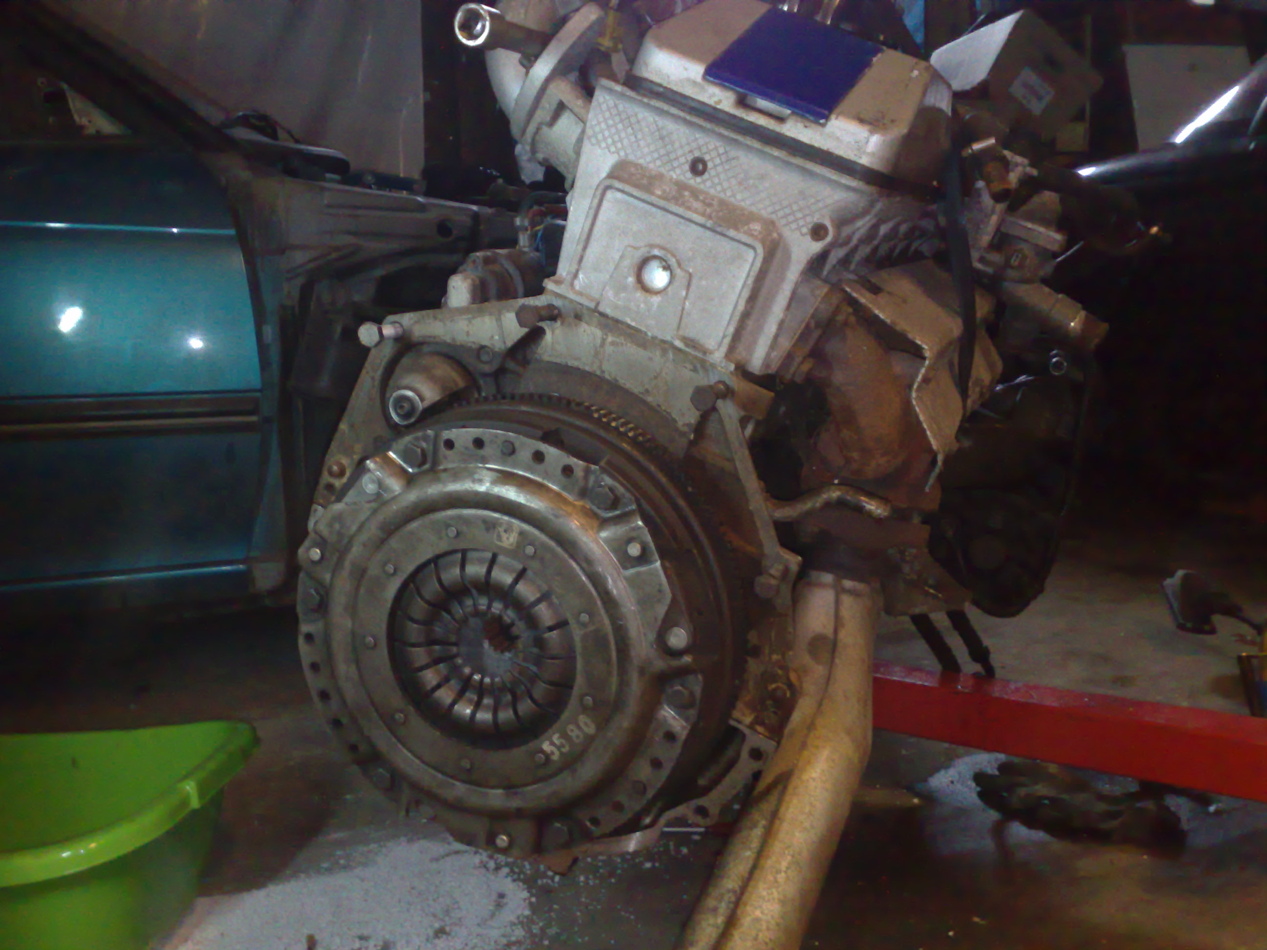

-das A getriebe habe ich jetzt auf B ausrücker umgebaut
-Motor und Getriebe sind nun zusammen

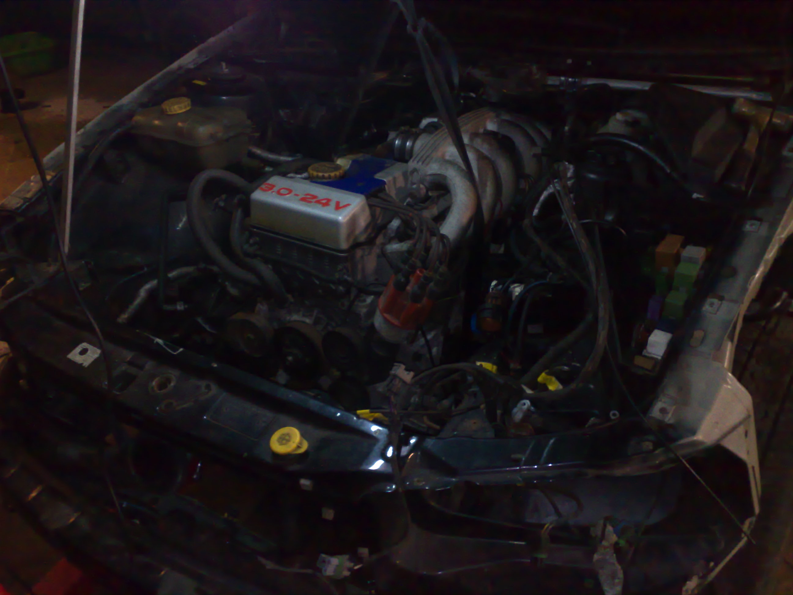

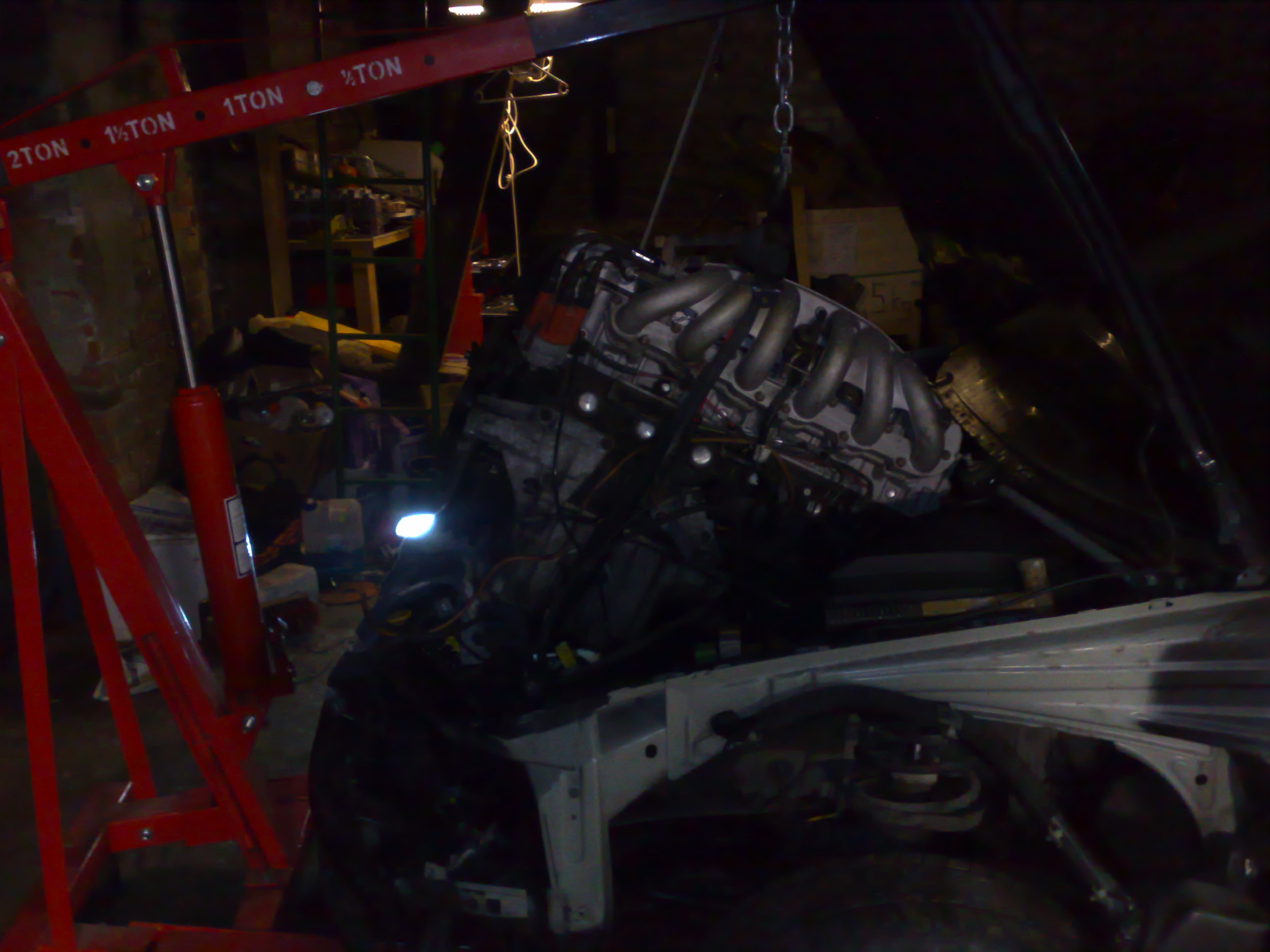

-Motor ist nach langem gewürge drin aber ich glaube wir haben 2 stunden gebraucht fürs reinsetzen .......
hammer da war ja alles im weg ...
nächstesmal von unten!!!!!!!!
Jetzt sind mir nochn paar dinge aufgefallen :
-schaltung muss fast um die hälfte eingekürzt werden
- schaltungsblech muss geändert werden
-und getriebehalter muss versetzt bzw verlängert werden ....
soo hab heute mal den getriebehalter adapter fertiggebaut und die schaltstange ebenfalls!!!!
zusammengebaut ist auch schon alles jetzt noch schaltung justieren dann ist der getriebetrakt bis auf die noch fehlende kardanwelle fertig !!!
bilder folgen wenn mal wieder jemand was druntersetzt solange kann ich keine bilder mehr uppen
sonst siehts soweit schonmal gut aus !!!!!!
