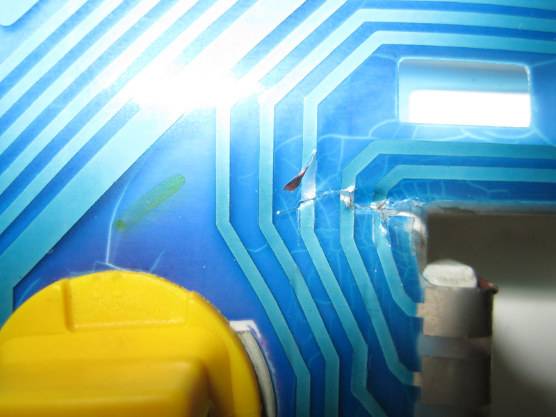

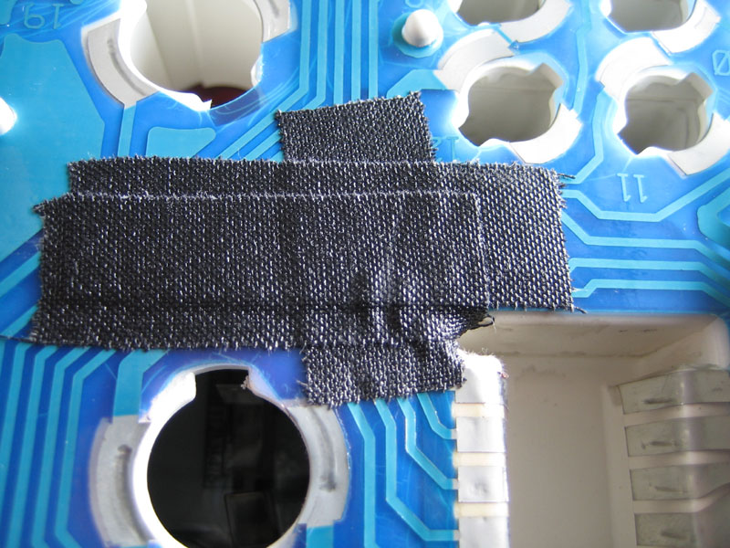

Edit:

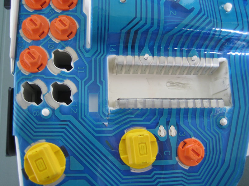

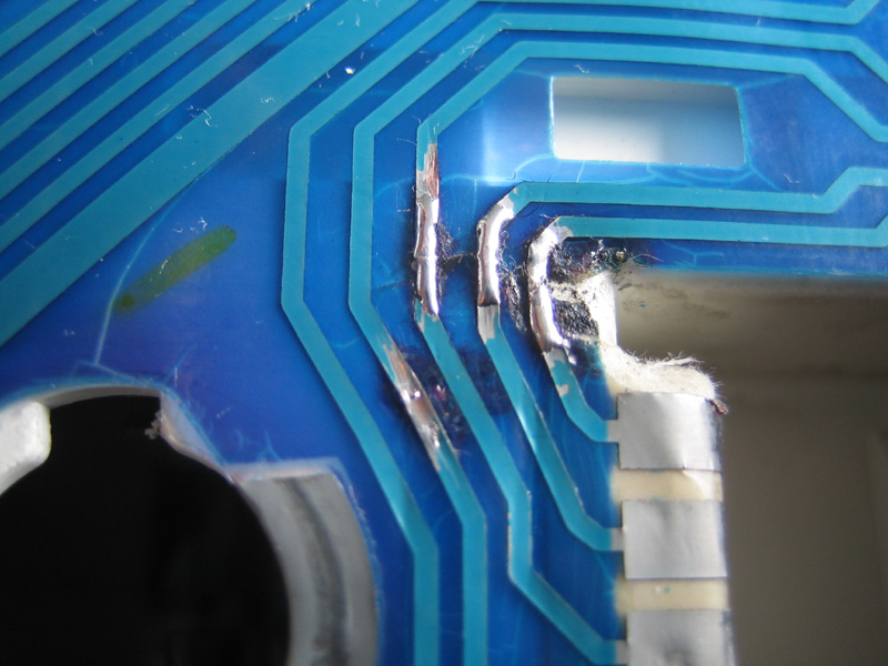

so hab es nun endlich gefunden ![]()
hab Tacho ausgebaut und bemerkt das die Leiterfolie
an 3 punkten gerissen ist.
hab es wieder zusammen gelötet, jetzt läuft alles wieder wunderbar ![]()
siehe Bilder...
MfG...Özer

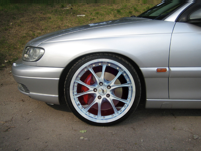

Aaron (turbo-harburg) so die Felgen sind drauf ![]()
steht dem eigentlich nicht schlecht.
Freakz was haltet Ihr von AEZ Bimo Felgen,
ich hab da was in 19 Zoll gefunden und könnte vielleicht
fürn guten kurs kriegen!
hab ich mal auf die schnelle drauf gefaket.
MfG...Özer
