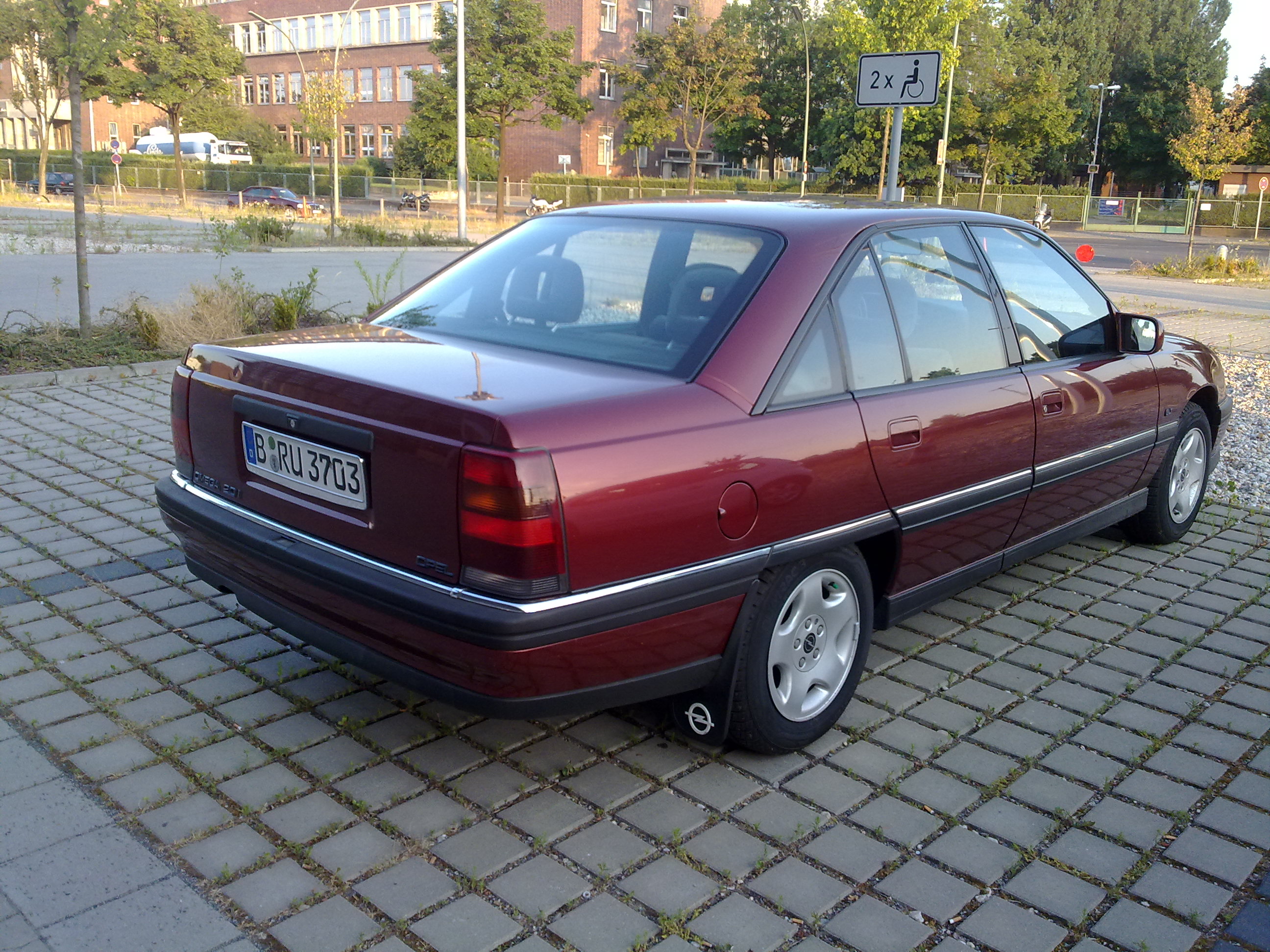

...JETZT macht natürlich auch der parkplatz sinn!
Na schönen dank aber auchDas war auf Arbeit und da es eh sowas wie ne Baustelle war/ist, war es kein Prob. auf nen Behindertenparkplatz zu stehen
aaaaaaaaaahja
2.teres sieht pefekt aus.
genau sowas mein ich
