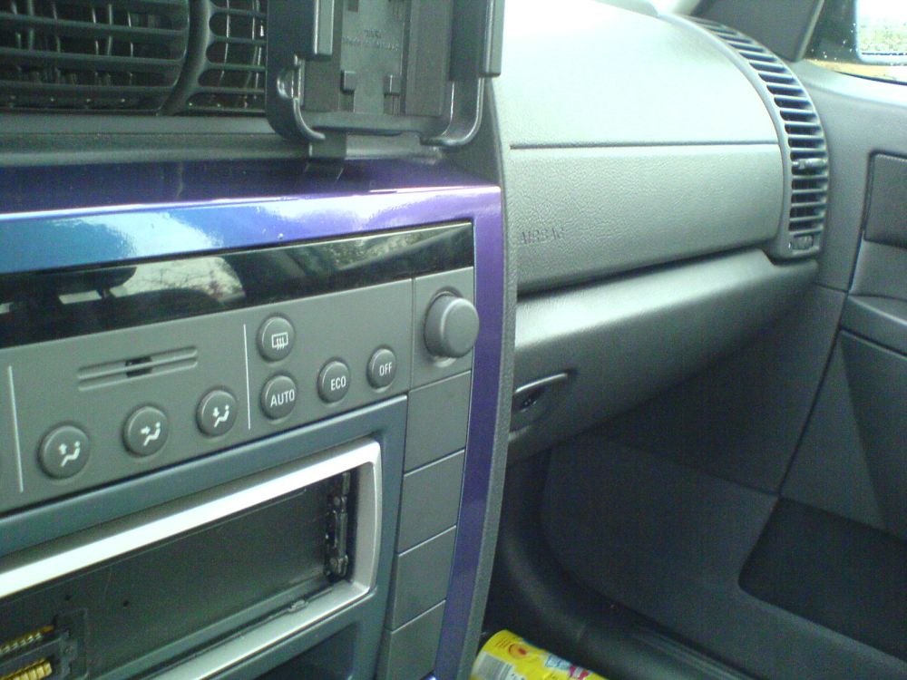

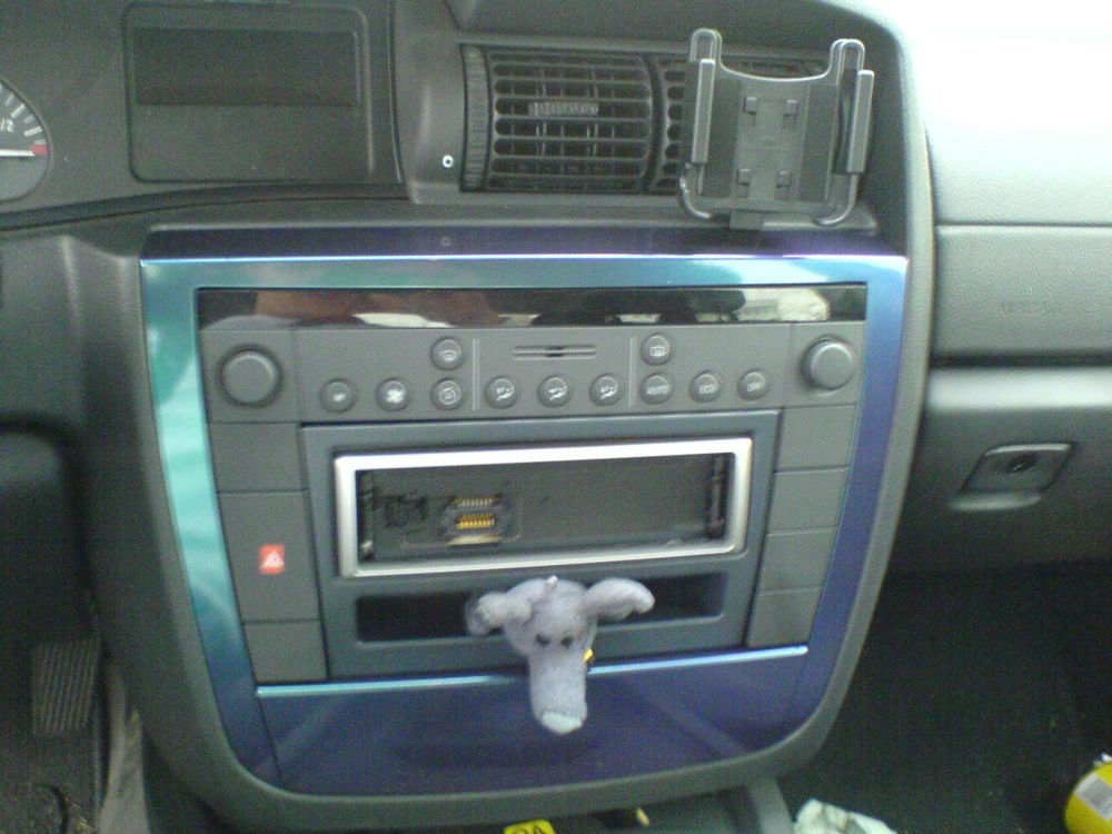

Hi Mädelz,
danke erstma Resident,hatte es nun schon selbst probiert weil ichs nich abwarten konnte. beim Aschenbecher müssen keine Schrauben gelöst werden. Wenn man ein wenig kräftig zieht kommt alles raus, der is nur in nem Stecker.
Um die Leiste rings um Radio und Klimabedienteil rauszubekommen muss erstma das radio raus und natürlich der Aschenbecher. Dann 2 schrauben lösen, unten ists geklipst und dann nur noch kräftig ziehen und ab isses.
Mittelteil am Schalthebel geht so wie du es beschrieben hast.

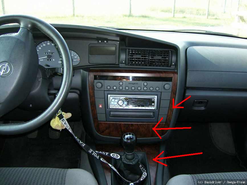

Hallo Mädelz,
hat wer ne genaue Anleitung wie ich die mit Feilen bezeichneten Teile ausgebaut bekomme.
Die wunderschön echt wirkende Holzoptik hängt mir zum Halse raus.
