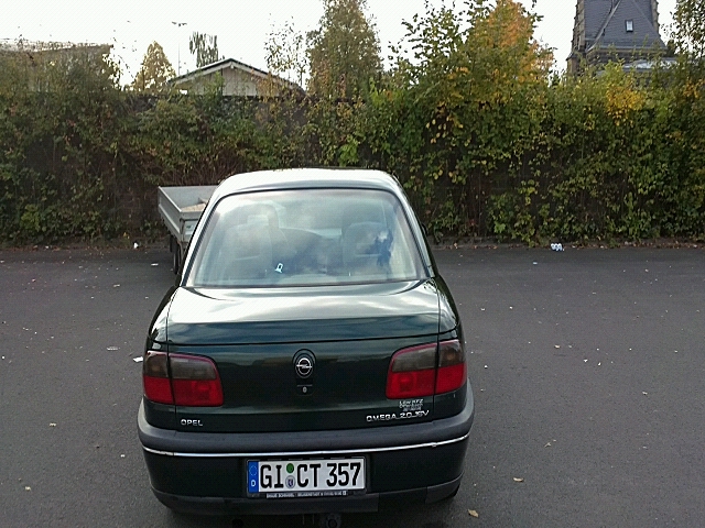

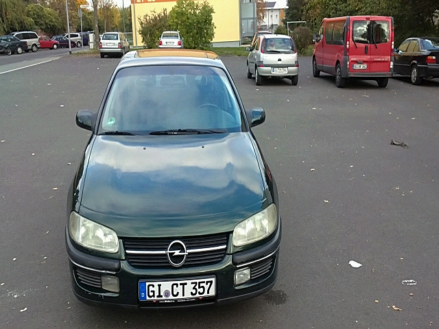

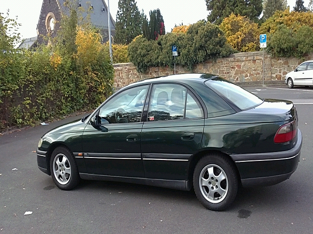

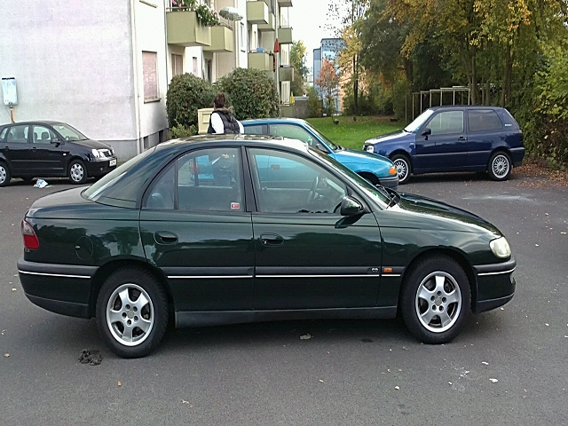

    (hab mal ein paar bilder dazu gemacht von oktober, nachdem er frisch geputzt war)
    Was denkst du bzw. ihr darüber?
