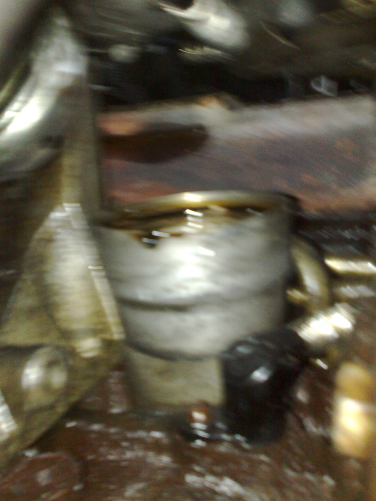

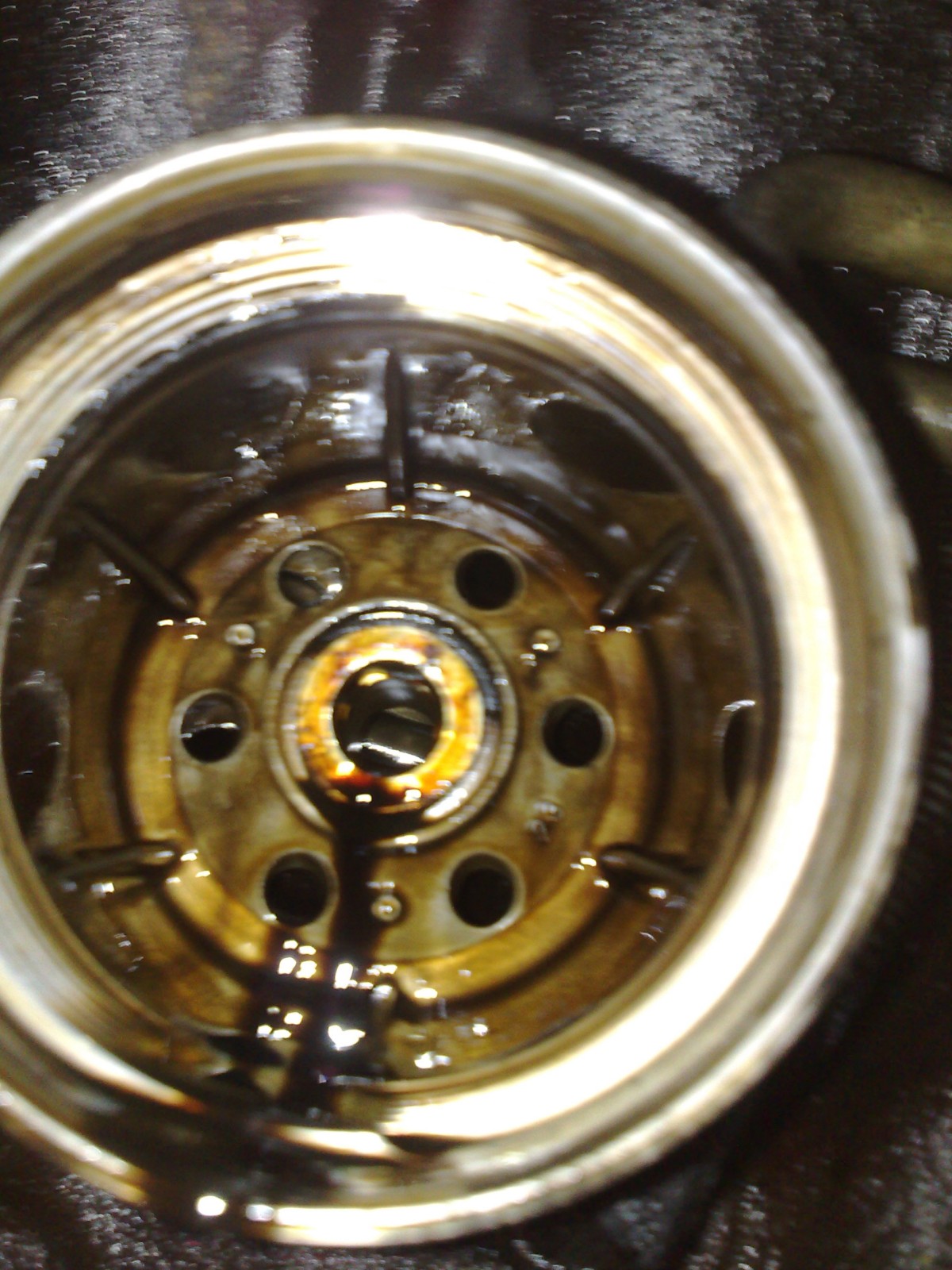

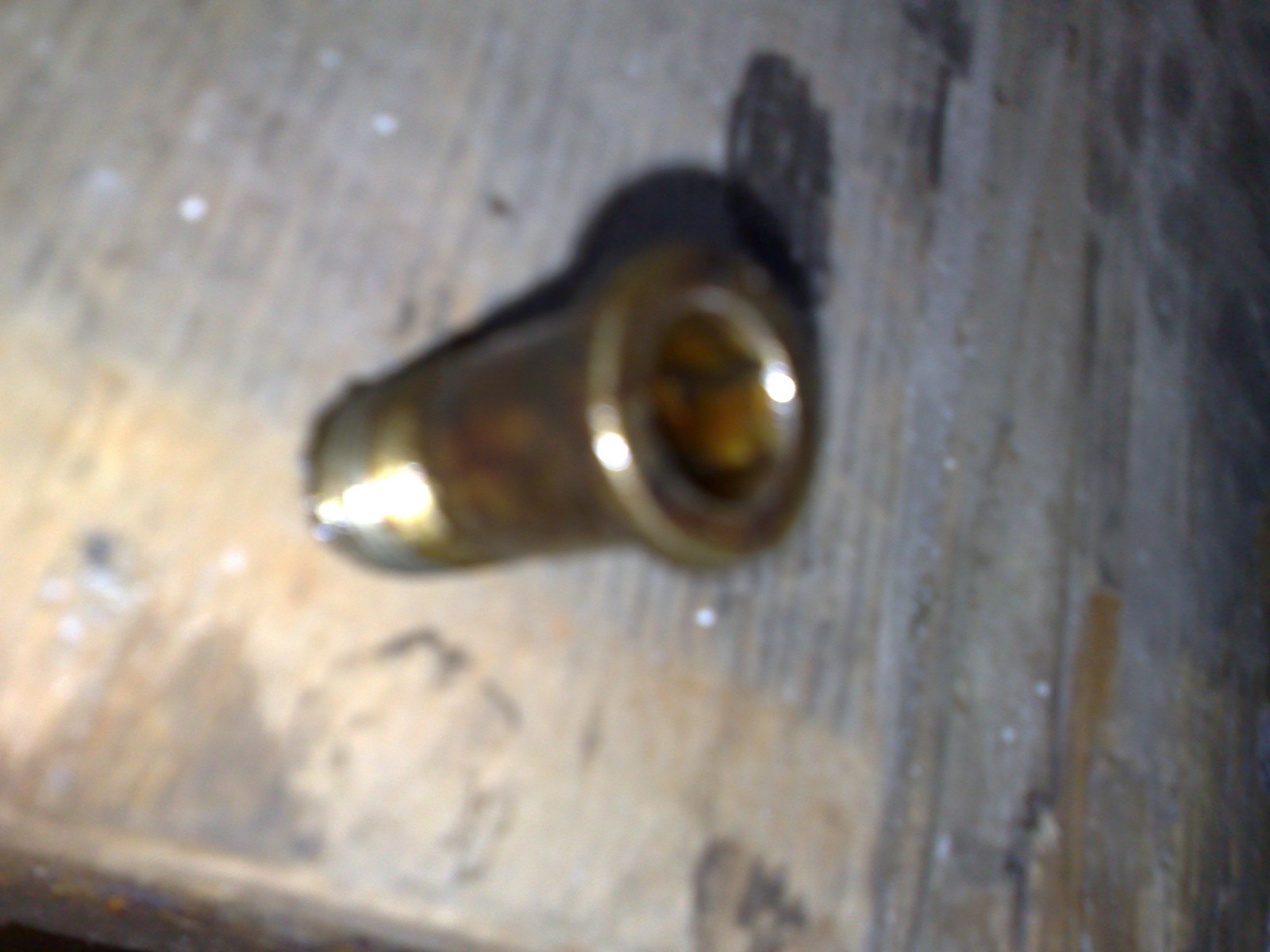

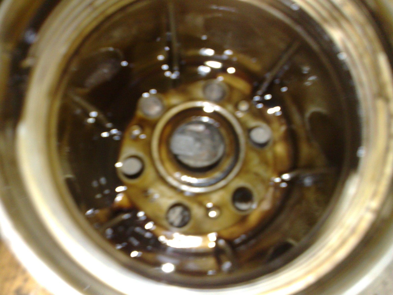

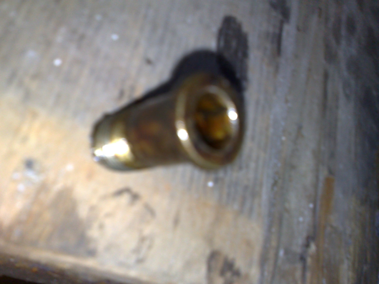

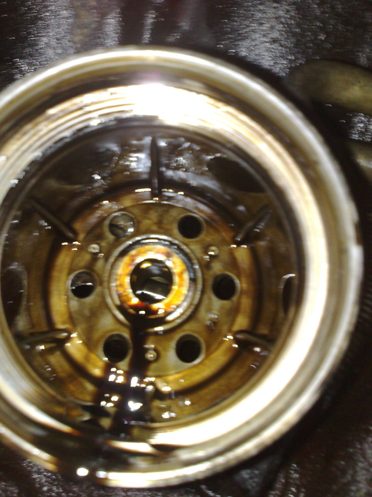

Nachdem wir alle verfügbaren humanen Varianten mit Gegenhalten und warmmachen ( das Gehäuse und nicht den Deckel) ausprobiert haben, und keinen Erfolg hatten. Gingen wir über das Gehäuse weiter zu erwärmen (gefühlte Temperatur Brandblase), und als Gegenhalter eine 2" Eckschwedenzange (ganz Vorsichtig gedrückt) verwendung fand. Löste der Deckel sich mit Hilfe einer 24er Nuss und einer Ratsche mit 60er Griff.
Danach konnten wir die Gehäuseschraube (12 mm Imbus) lösen, die aber noch gut angezogen war. Was ein herunterdrehen des Filtergehäuses mit Deckel Unmöglich machte. Gebrauchte Zeit 1 Stunde.
Dagegen der Zusammenbau mit sauber machen, Dichtungen ölen und alles einschrauben. Keine 10 Minuten,anbei ein paar Bilder des kleinem Marlör aber mit großem Aufwand verbunden.
Sorry für die schlechten Bilder, war nur das Handy mit öligen Händen.
