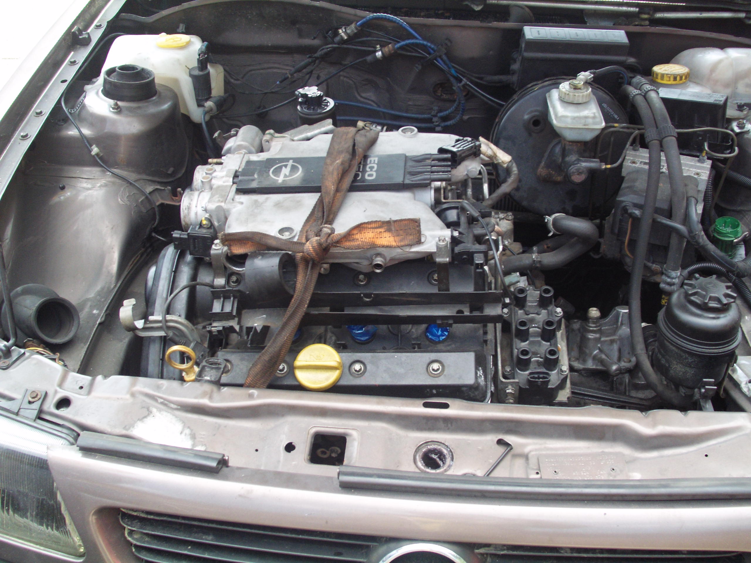

    Hi Leutz,
    habe die letzten tage bisschen was am auto gemacht.
    -Vom Astra Kabelbaum den Massekabel abgenommen und an die batterie und an den Motor angeschlossen.
    -Anlasser habe ich auch zum laufen gekriegt Motor dreht sich auch.
    -Spritpumpe Kabel im Astra Beifahrerfussraum gefunden und Spritpumpe direkt auf Zündungsplus gelegt.
    Problem Pumpe läuft durch wenn ich Zündung an habe ist das ein Problem??

    Hi Leute,
    bin am verzweifeln da ich keine ahnung von elektrik habe.
    Erstmal zum Projekt.
    Baue einen X30XE in meinem Astra F ein rein mechanisch ist alles drin getriebe Motor usw.
    Jetzt liegt das Omega Kabelbaum im Motorraum rum und ich habe echt keinen Plan wie ich weiter kommen kann
    habe mir diverse schaltpläne angeguckt und auch viele infos bekommen womit ich nicht klar kam.
    Ich brauche einfache beschreibungen wie z.B grün ist für anlasser usw.
    habe keine ahnung welches kabel oder welcher stecker für was ist.
    Stromlaufpläne verstehe ich auch nicht.
    Komme aus Lüdenscheid ist in der nähe von Dortmund.
    Vielleicht kommt ja einer aus der nähe der sich das mal anschauen kann oder ich kann bilder von den Stecker schicken einstellen

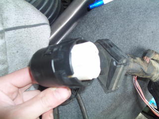

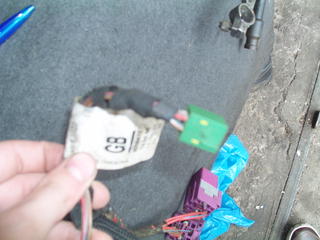

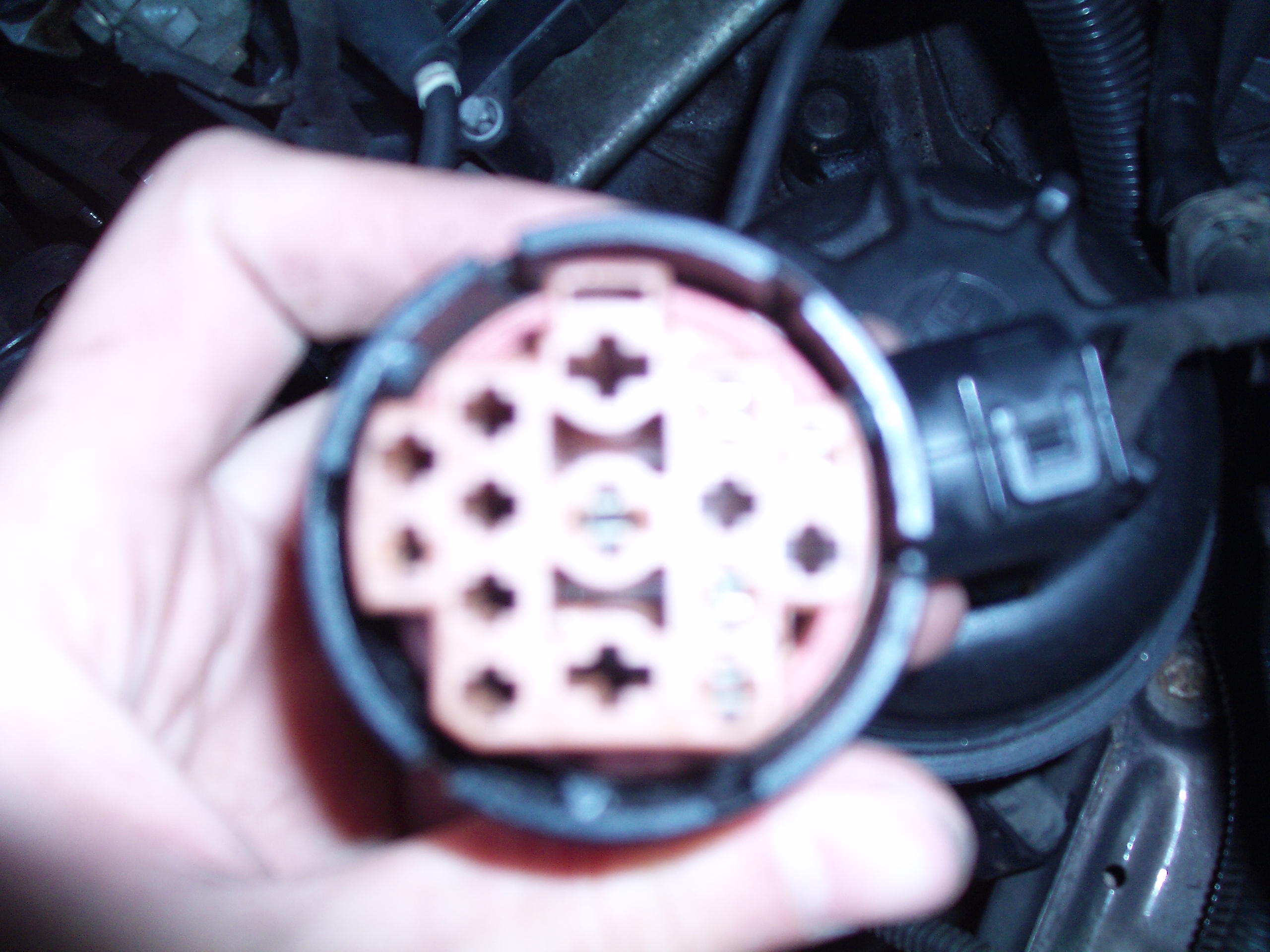

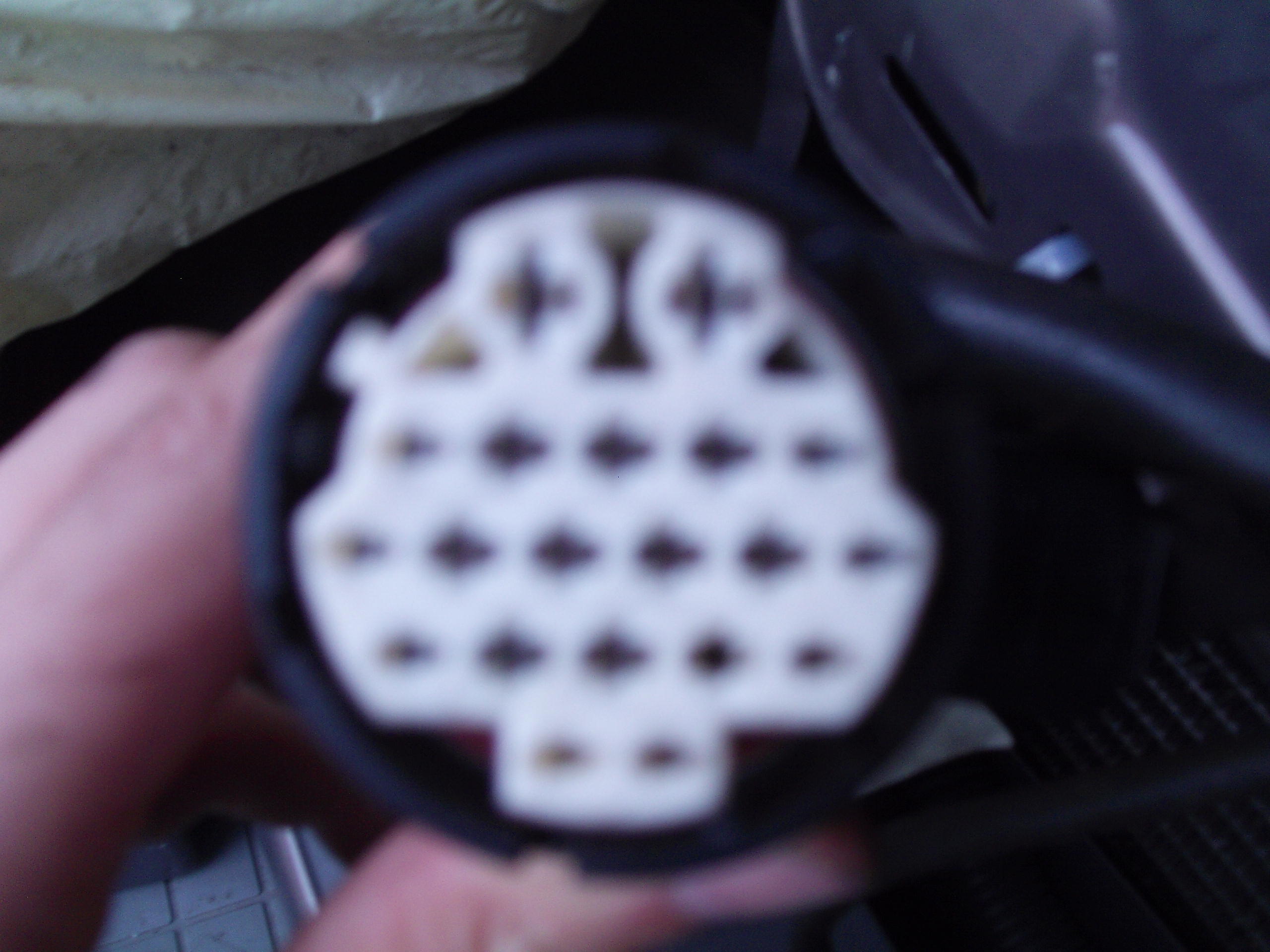

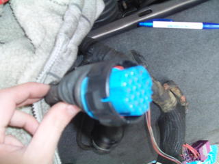

    es geht um einen großen weißen kombi stecker, brauner-kombi stecker, gelber kleiner stecker richtung steuergerät.
    Vielen Dank im vorraus.
