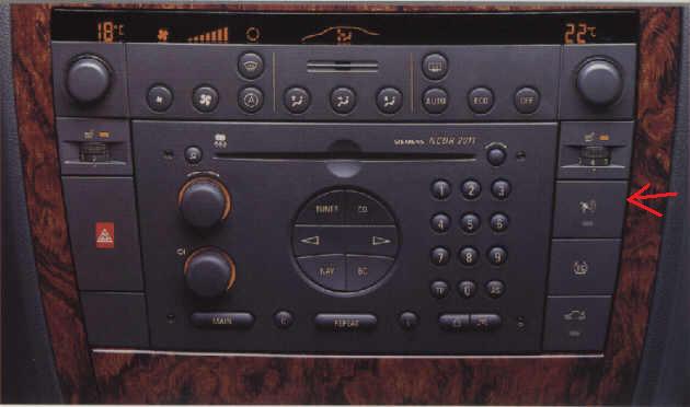

Ich habe was gefunden was deins Beschreibt
Da wo der Rote Pfeil ist ist deine wegfahrsperre

Hallo die Lampe der Wegfahrsperre ist bei dir Rechts neben dein Radio
da ist so ein Typ der Weg rennt
die Leuchtet Rot auf wenn es Probleme mit den Schlüssel oder so gibt
Wenn die Wegfahrsperre aktiv ist Leuchtet sie.Ich hatte Sowas ähnliches auch schon gehabt
da hatte der Schlüssel den Code verloren Motor ging aus Lampe LeuchtetSchlüssel nach Handbuch neu Codiert und weg war das Problem
