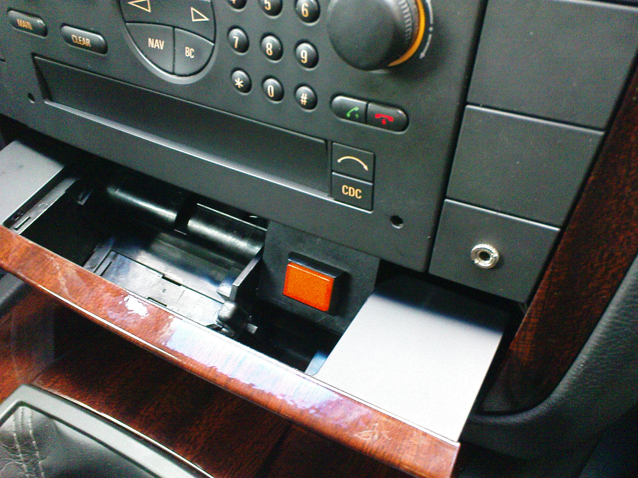

da ich unbedingt MP3 Musik mit dem Naviradio hören wollte und das mit guter Qualität, wodurch ein FM Transmitter eindeutig ausscheidet, habe ich mir Gedanken über einen AUX Eingang gemacht. Eine mögliche Lösung bietet Hardwarekiller an, wobei ich diese allerdings zu aufwendig fand, da eine Leiterplatte mit Transistoren und weitern Bauelementen benötigt wird.
Die Lösung die ich umgesetzt habe benötigt:
- 1x 3,5 Klinke Buchse
- Kabel
- 1x 3- Wege- Umschalter (bei Conrad erhältlich)Mit dem 3- Wege- Umschalter wird zwischen den AUX Eingang und dem CD Wechsler umgeschaltet.
Der Umschalter wird zwischen CD-Wechsler und Radio zwischen geschleift (siehe Anschlussplan). Dazu muss das Verbindungskabel, welches den Wechsler mit dem Radio verbindet, aufgetrennt werden. Hierbei ist die Belegung des Verbindungskabel wichtig, sie ist von Radiomodell zu Radiomodell unterschiedlich (Belegung hat Hardwarekiller).
Den 3-Wege-Umschalter habe ich anstelle des Zigarettenanzünders eingebaut und die 3,5 Klinke Buchse habe ich in einen nichtbelegten Schalter geschraubt.Ich habe unten ein paar Bilder angehangen wie das bei mir aussieht.

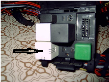

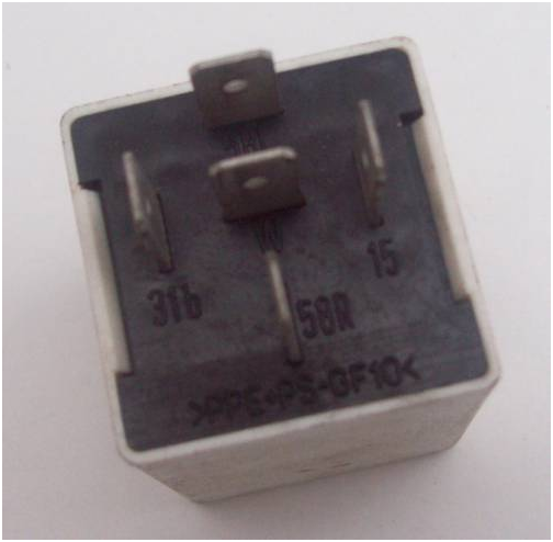

Ich habe Heute mal ein wenig rum probiert und dabei auch mal das vermeintliche Relais (K8, "Relais- Intervall, Wischer, Frontscheibe" gezogen. Jetzt kommt’s mein Scheibenwischer hat alle Funktionen weiter gemacht ohne Probleme, wozu ist diese Relais mit der Teilenummer: gm 024433182 da? Ich habe es mal im Bild gezeigt. Vielleicht wisst Ihr was das für ein Teil ist wenn es nicht das Intervallrelais ist.
Hat jemand einen Schaltplan in dem der Regensensor verbaut ist ich vermute langsam, dass das bei mir bereits vorbereitet ist und des wegen die alten Schaltpläne nicht zutreffen.Gruß Shifty
