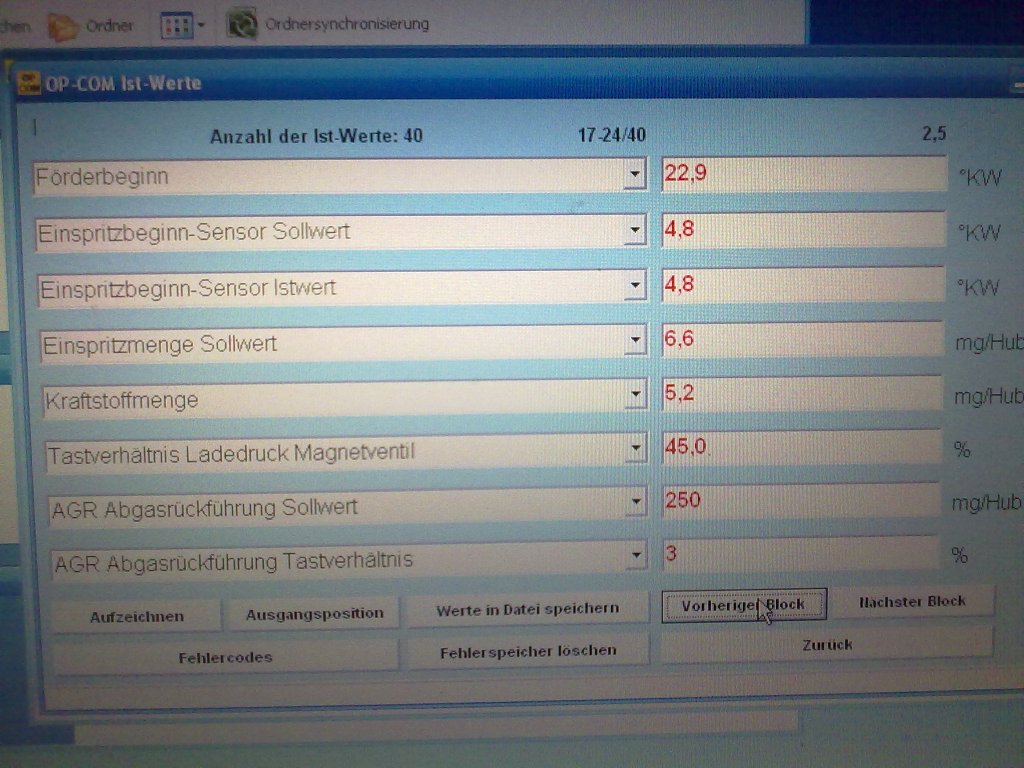

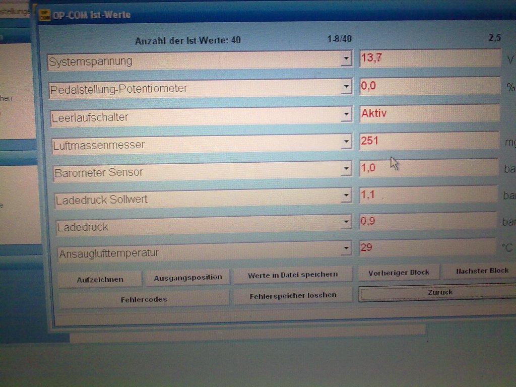

    hab zwei bilder mit dem op-com gemacht (standgas), der turbo bringt beim fahren bei 4500U/min noch 2bar ladedruck, an dem kann es nicht liegen!!
    schwarzer rauch heist doch normal luftmangel vom motor, klärt mich auf wenn ich falsch liege

    aber mein lmm ist noch der erste im wagen, wurde noch nie gewechselt!! ich würde es ja selbst auslesen, nur mein op-com interface hab ich verliehen *zefix*
