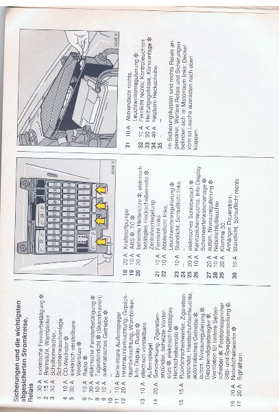

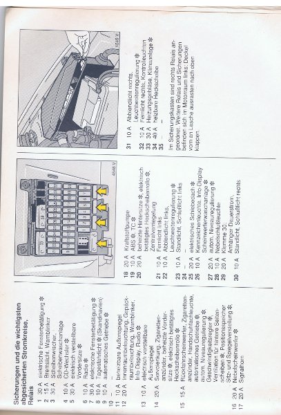

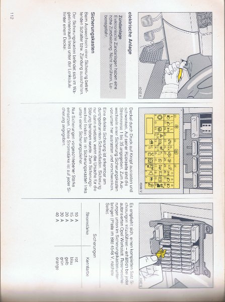

Moin, steht auch in der Betriebsanleitung Seite 113 meine ich
Ansonsten kann ich dir morgen mal en Bild machen^^ -
