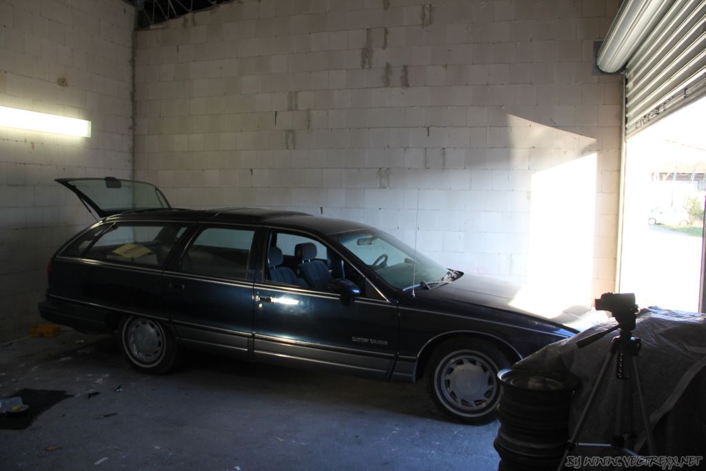

Bei mir ist es nur ein weiterer Kombi mit Automatik und RWD.
Und doch völlig verschieden, verglichen mit dem Omega.'92er Oldsmobile Custom Cruiser, befindet sich grad in der Resto-Phase.

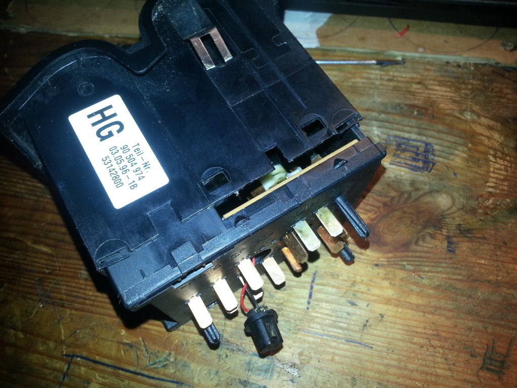

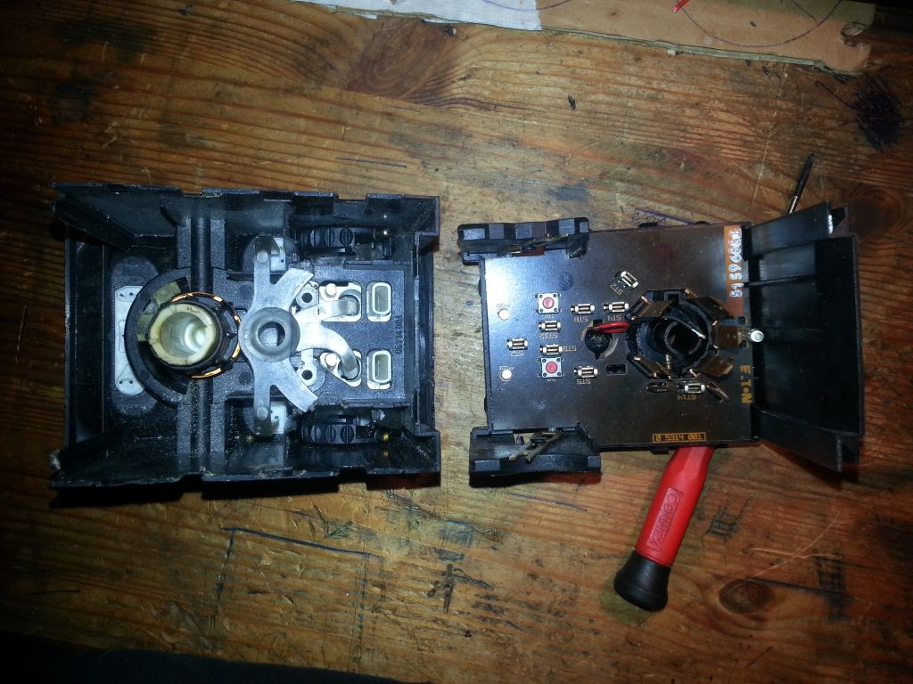

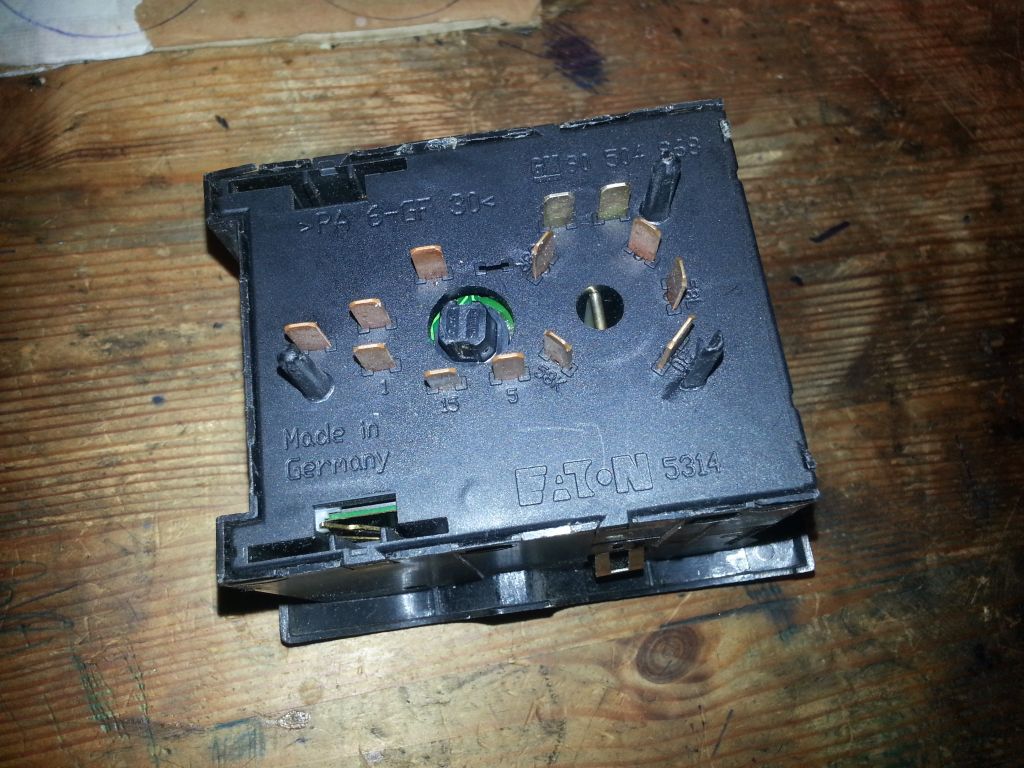

Und ich habe es grad getestet an dem Gurkenschalter.. man kann die Platine von den Kontakten abhebeln und kommt dann von unten an die Lötstellen der LED.
Eigentlich ist da eine Glühlampe samt Fassung drin.
Schalter ausbauen, auf der Rückseite ist besagtes Leuchtmittel.Um die eigentliche Frage zu beantworten:
es sind wie üblich Klipse zu überwinden.Dazu jag ich mal 2 Fotos mit. (von einem Vectra-B Schalter, der aber ansich baugleich ist. Zudem liegt der schon jahrelang und ist teilweise bearbeitet... ich übernehme keine Haftung für die Vollständigkeit im Inneren^^)
