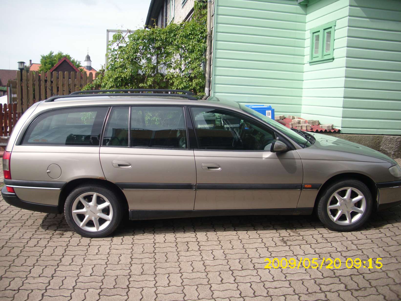

Welche Ronal-Felgen habe ich auf meinem Dicken?
Es sind 7,5x16 ET38 TYP 1678
Ar wie ist die Werksbezeichnung von Ronalvon den Dingern?
Und hat irgendwer nen Gutachen fuer den Omega dafuer???
