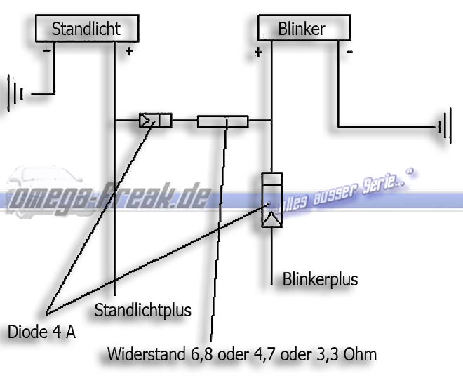

    die Schaltung, die es bei Ebay gibt, kannst du für ca.5 Euro nachbauen.
    Dafür brauchst du 4 Dioden, 2 Widerstände und ein bisschen Kabel.
    Für 2 Euro mehr bekommst du sogar noch ein passendes Gehäuse dafür.
    Die Teile gibt es bei Conrad Elektronik.
    Das Problem dieser Ebay Teile ist, das sie sehr viel Strom verbrauchen und sehr heiß werden.
    Eine Standlichtbirne verbrauch ca. 5 Watt, eine umgebaute Blinkerbirne verbraucht 5-7 Watt + ca 25 Watt für den Widerstand.
    6,8 Ohm : Leuchthelligkeit ca. 2 Watt (funzel)
    4,7 Ohm : Leuchthelligkeit ca. 5 Watt (org. Standlichthelligkeit)
    3,3 Ohm : Leuchthelligkeit ca. 10 Watt (rockt doll am Tag, aber der Blinker ist nicht mehr so gut zu sehen..)
    Stückliste:
    4x Lastwiderstand 3,3 - 6,8 Ohm (ich empfehle den 4,7 Ohm!)
    2x Diode 4A
    Die Lösung mit den Standlichtfassungen ist auch nicht schlecht, aber die Scheinwerfer können sehr schnell undicht werden und die Farbe der Standlichtbirnen verblasst mit der Zeit.
    Die beste Lösung ist sich die Blinkerfassungen mit Blinkerbirnen für den Cadillac Catera zu bestellen gibt es beim GM Händler oder bei vielen Opel Händlern.
    Gruß Catera
    Hier mal die Schaltung die es bei Ebay zu kaufen gibt.
