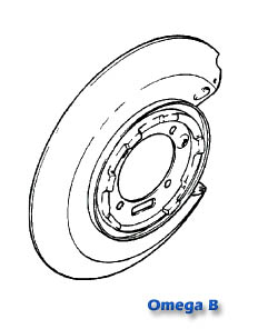

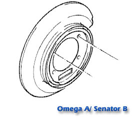

beim A Omega/B Senator hat die Ankerplatte links die Opel-Nummer 5 34 053
und beim B Omega hat sie die Nummer 5 34 081. Aber das kann auch bedeuten, das vieleicht die alte Nummer ersetzt wurde.
Hier mal ein paar Bilder, die ich gefunden habe.
Ist aber nicht viel zu erkennen.
Gruß Catera
