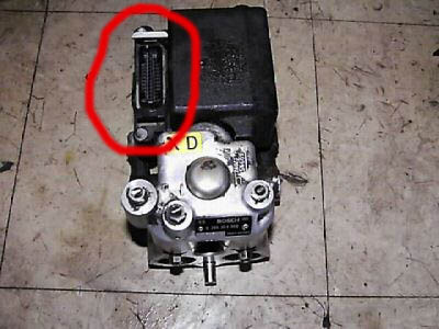

wenn das ABS von einem 2,5er oder 3,0er ist und auf deinem auch XJ draufsteht passt es.Gruß Catera
