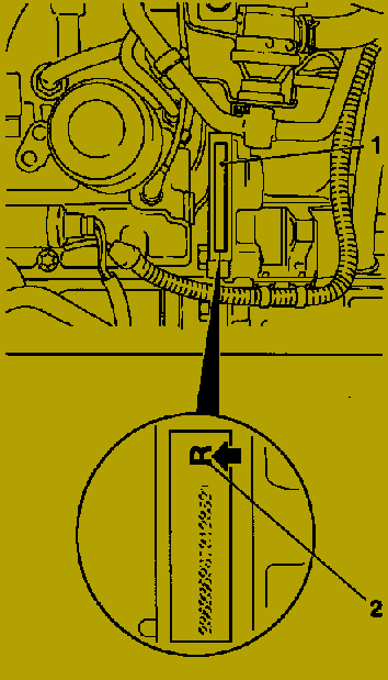

wenn du unter dem Omega stehst ist die nummer glaube ich auf der linken Seite hinten zum Getriebe hin.
Bei meinem Motor steht da komischerweise nicht´s
Gruß Catera
V6 DOHC-Benzin-Motoren X 25 XE, Y 26 SE, X 30 XE, Y 32 SE – Motorkennzeichnung/Motornummer
Die Motorkennzeichnung ist auf der Abflachung (1) am Zylinderblock getriebeseitig eingeschlagen.
Achtung
Bei Einbau eines Teilmotors muß die Motornummer vor dem Einbau des Motors in den Zylinderblock eingeschlagen werden.
Zur Kennzeichnung des Teilemotors muß mit einigem Abstand zur Motornummer ein großes "R" (2) eingeschlagen werden.
[SIZE=7]Quelle: Opel[/SIZE]
